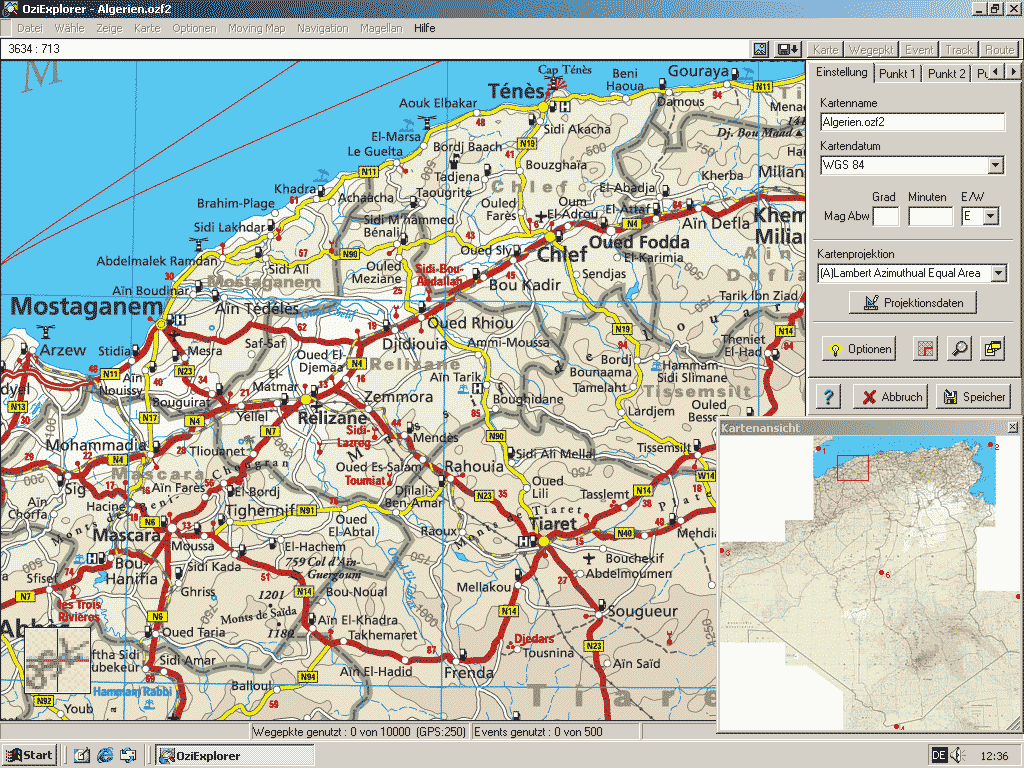

  • Was mach ich, wenn ich eine Karte habe, die ein OZI unbekanntes Datum und Projektion hat?
    Habe mal das Beispiel Algerien versucht zu kalibrieren.
    Die .ozf2 Datei ist 13 MB groß.
    Kartendaten:
    Projektion: Lambert Azimuthal Equal Area
    Ellipsoid: Sphere
    Kann man für den Ozi noch weitere Einstellungen programmieren?
    Raten, Suchen, fluchen, ... ? Probieren! :)
    Kartendaten:
    Ellipsoid: Sphere
    Lambert-Projektion ist doch drin ... allerdings kann ich dir die Projektionsparameter nicht aus dem Ärmel schütteln :(
    Fehlt noch das Kartendatum, um glücklich zu werden ...
    Weiteres kann man in Grenzen einstellen, indem man zB vorhandene Projektionen abwandelt.

    Es geht auch einfacher:
    a) Ist auf der Karte ja ein Gitter vorhanden. Das ist doch schon mal was. Der Ursprung der Karte(n) ist doch ein Internetprojekt, wenn ich das richtig verstanden habe. Dies liegt die Vermutung nahe, daß es sich um WGS84 handeln könne.
    b) A Propos Internet: Schon mal nach Wegpunkten, Tracks und Routen aus Algerien gesucht? Falls du da was findest, aknnst du die ja auch zum (nach)-kalibrieren nehmen ...

    ist das Grid mit auf der Karte und nachvollziehbar? Wenn du anhand des Grids mindesten 9 Punkte auf der Karte identifizieren kannst brauchst Du das Karten-Datum nicht mehr für das kalibrieren der Karte.
    Genauso könnte man an Hand des Grids versuchen das Map Datum zu hacken. Man schaut einfach nach, ob die folgenden Map Datum dazu passen:
    NORTH SAHARA 1959 (Algeria)
    NTF (Frankreich)
    Gruss Joern Weber
