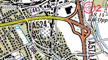

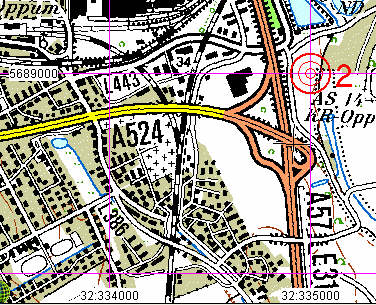

  • ... und so sieht bei mir ein Kalibrieungspunkt links unten in der Ecke aus....
    (da die Koordinaten immer nur links und unten aufgeführt sind,.. merke ich mich beim Kalibrieren den Punkt und fahre
    dann mit dem Cursortasten halt nach oben oder halt nach rechts..)

    Original von PeDeAe
    Genau -- ein Bild sagt mehr als 1000 Worte :)
