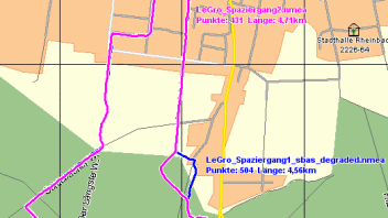

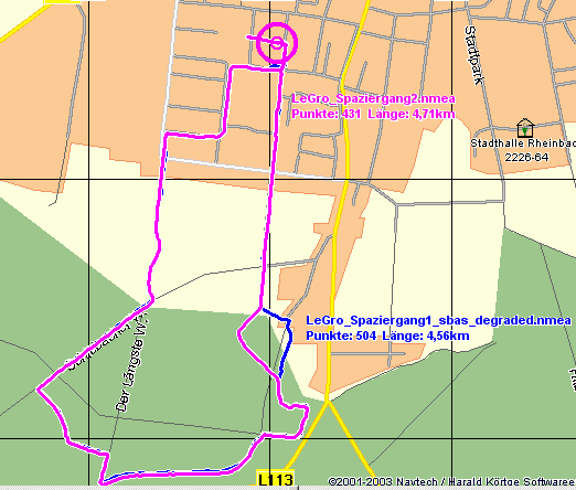

  • WOM,
    ein paar Markierungen in der Karte:
    - die Fahrradtour zeigt das übliche "XTrac-Eiern", ein paar Sprünge im/nach Stand und 1..2 Aussetzer.
    Ansonsten m.E. soweit OK.
    - Die Auto-Spur sieht etwas besser/ruhiger aus.
    Voll im grünen Bereich meiner Meinung nach.
    Wolf
    Tip:
    in AR die Track markieren (re/li Taste) um einzelne Punkte zu sehen.
    anbei Track nochmal mit Kommentaren.

  • sorry für die späte Auswertung. Ich denke, sie bestätigt wolfs Auswertung - keine Spur einer Westdrift in der Navteq-Karte. Das sieht doch eher nach einer regionalen Abweichung in der TOP50 aus.
