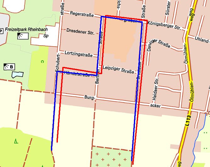

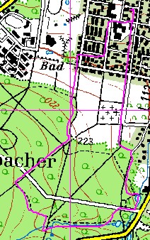

  • Hat die Royaltek RBT 3000 etwa einen Westdrall? Seit Wochen beobachte ich in OziCE Abweichungen bevorzugt nach Westen.
    Zuerst dachte ich, das liegt an der Kalibrierung in Ozi. Aber die Aufzeichnung mehrerer Logs von Spaziergängen und deren Auswertung mittels Geogrid Viewer V1.1 lassen keinen Zweifel: Wenn's Abweichungen gibt, tendieren diese nach Westen.
    Zwei Fehlerquellen scheinen in Betracht zu kommen:
    (1) Ist nun meine Maus defekt oder ist das ein allgemeines Firmware-Problem? X(
    oder
    (2) Ist meine Top50 Karte vielleicht von Haus aus falsch kalibriert? ?(
    Dies fragt sich ein ratloser
    LeGro

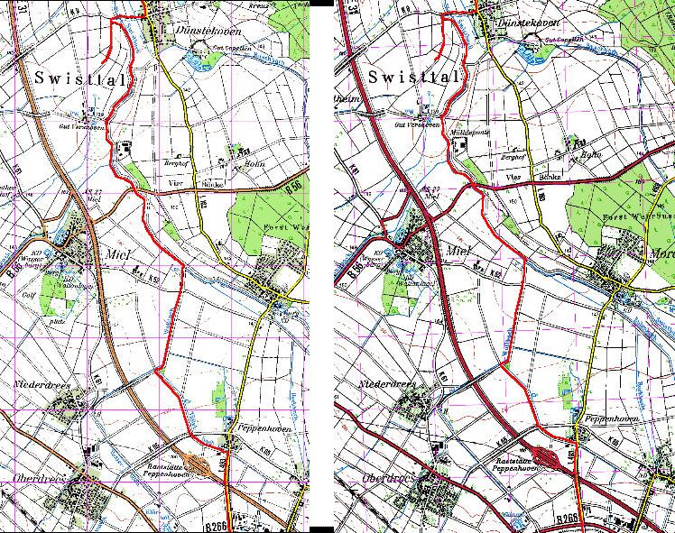

  • Hallo LeGro,
    falls Deine Route im Norden gestartet ist und zunächst rechts im Bild nach Süden verläuft, so scheint es, als habe sich die Maus zunächst "orientieren" müssen. Der Track nähert sich dort erst allmählich der Straße. War das womöglich ein Kaltstart nach längerem Nichtbenutzen? Falls nicht, würde ich der Maus misstrauen, oder haben andere Royaltek3000-Benutzer ähnliches gemeldet? Es bietet sich an, denselben Weg nochmals abzulaufen und zuvor aber der Maus im Freien hinreichend lange Zeit zum Fix zu geben.

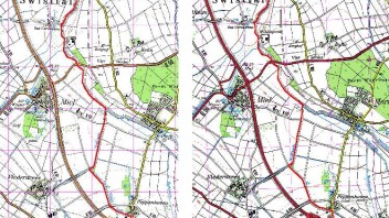

    Was die NRW-Karte anbelangt, anbei der mittels Holux-GR230 und OziCE aufgenommene Track einer Fahrradtour aus unserer Gegend: links TOP50 NRW, rechts Rheinland-Pfalz. Die Abweichungen sind praktisch identisch, allerdings etwas häufiger in Richtung Westen. Vielleicht haben wir ja hier ein geheimnisvolles Westverschiebungs-Phänomen ;)
    Du hast übrigens keine näheren Einzelheiten zum Log mitgeteilt: z.B. wie aufgenommen (Ozi, Royaltek oder VisualGPS?). Hierzu kann ich nur empfehlen, ein Log mittels VisualGPS zu erstellen, weil darin sämtliche relevanten Daten enthalten sind. Wenn Du dies als Zip-File postest, können unsere Experten dann vielleicht daraus etwas erkennen. Das obige Bild zeigt nur die Verschiebung, lässt aber keine weiteren Schlüsse zu.
    Viele Grüße,
    WOM.

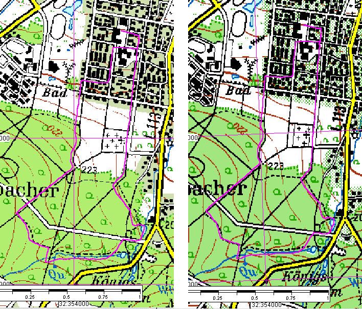

    LeGro:

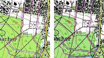

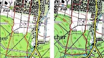

    da mich interessiert, ob zwischen TOP50-NRW und TOP50-RP von Hause aus ein Unterschied sein könnte, gefällt mir mein obiger Vergleich eines aufgezeichneten Tracks nicht so recht. Da spielen eventuell noch sonstige Fremdeinflüsse (GPS-Maus, Satellitenkonstellation ...) hinein. Ich habe daher mal in der TOP50-NRW mittels TOP50-Viewer_V4 den LeGro-Track von Hand als Punktfolge eingezeichnet ("Grafik" > "Linie"), diesen Track als Overlay gespeichert und dann in die TOP50-RP übertragen. Der Vergleich beider Karten ist unten angehängt.
    Man kann tatsächlich einen ganz kleinen Versatz feststellen, der aber nur etwa im Pixelbereich liegt. Also für die Praxis unbedeutend. Denn wenn man sich im UTM-Gitter die Stufen der TOP50 ansieht, so wird klar, dass deren Grafik-Auflösung ohnehin nur bei etwa 5 m liegt. Die von LeGro in seinem Track festgestellten Abweichungen sind jedenfalls deutlich größer und dürften daher andere Ursachen haben.

  • @alle

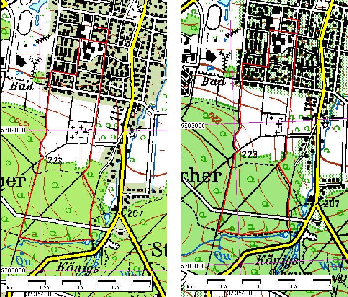

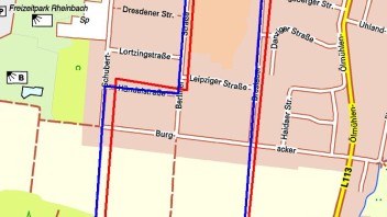

    Es ließ mir einfach keine Ruhe. Ich bin den Weg zum x-ten Mal erneut abgewandert. Diesmal war SBAS und degraded mode (letzteres spielt hier jedoch wohl keine Rolle, da kein SAT-Abriss auf diesem Weg drohte) deaktiviert. Wie in dem Bild zu sehen ist, gibt's 'gar noch größere Abweichungen: Wiederum Richtung Westen. Man sieht sehr deutlich, dass das gemeinsame Stück von Hin- und Rückweg übereinander liegen. Der Fehler ist also zeitlich konstant!
    Die Maus war zuvor ca. 20 Minuten eingeschaltet, so dass man diesmal von einem echten 'Warmstart' sprechen kann. Die Aufzeichnung erfolgte wiederum mit dem Datalogger der RBT3000.

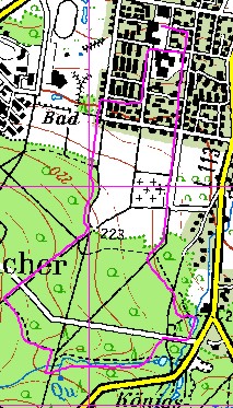

  • Hallo LeGro,
    vielen Dank für die beiden Logs. Um in der Sache weiterzukommen, wären diese sicher auch für das Forum von Interesse.
    Was deine Erfahrung mit der RP-Karte betrifft, so kann ich dir nur zustimmen. Trage ich den Track dort ein, ist die Abweichung sichtbar geringer, aber eben doch noch vorhanden. Von minimal kann jedoch keine Rede sein.
    Da müssen wir uns missverstanden haben: wenn man Deinen letzten Track in den TOP50 von NRW bzw. RP via NH-TopTrans einträgt, sind die Ergebnisse nahezu gleich (siehe Anhang). RP ist also bei mir nicht besser.
    Was mir aber aufgefallen ist: wie schon in Deinem ersten Bild ist die Abweichung zu Beginn des Spaziergangs (in der Nord-Ost-Ecke) am größten, und während Du die gerade Linie nach Süden gehst, nähert sich der Track deutlich mehr dem tatsächlich vorhandenen Weg.
    Ein weiterer Punkt: mit dem Data-Logger der Royaltek kenne ich mich nicht aus und sehe aber in Deinen mir zugesandten Logs nur, dass zumindest die GSA-Zeile nicht vollständig ist. Die sieht z.B. so aus:
    $GPGSA,A,3,,,,,,,,,,,,,4.1,3.2,,*34
    Zum Vergleich eine mit VisualGPS aufgenommene GSA-Zeile:
    $GPGSA,A,3,25,30,16,06,17,21,,,,,,,2.3,1.2,2.0*32
    Hier ist einiges mehr drin. Vielleicht gibt es noch mehr Unterschiede? Näheres dazu z.B. in den "First Steps" von karomue. Damit wir hier nicht eventuell einem reinen Royaltek-Phänomen nachspüren, würde ich mal zum Vergleich einen Log mit VisualGPS aufzeichnen. Das hält Dich in Bewegung und ist gesund ;)
