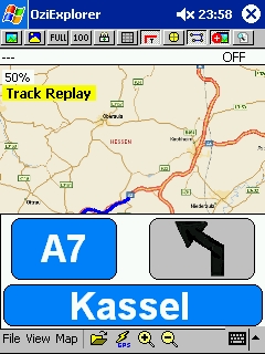

  • Die Moving-Map-Funktion
    Wie funktioniert sie
    Mit Hilfe der Moving-Map-Funktion (MMF) kann man auf der Karte bei einer Tour die zurückgelegte Strecke markieren. OZI-CE erstellt in bestimmten Abständen automatisch einen Datensatz mit der aktuellen Position. Die Abstände können unter Configuration --> Tracks eingestellt werden. Das gilt auch für die Farbe und die Dicke des Tracks Bei einem Abstand der Trackpunkte von 200m sind das bei einer Tour von 40km 200 Trackpunkte. Der zurückgelegte Weg ist dann auf der Karte farbig hinterlegt.

    Unter File --> Configuration --> Moving Map kann man die Darstellung des Tracks auf dem Bildschirm manipulieren
    Screen Update =2 bewirkt z.B. die Darstellung jedes 2. empfangenen Signal auf dem Bildschirm.
    Load Detailed Map bewirkt, dass OZI regelmäßig nach einer genaueren Karte sucht.
    Unter Mode kann man einstellen, ob man sich in der Luft, auf dem Wasser oder an Land fortbewegt.
    Unter Pointer kann man Form Farbe und Größe des Zeigers manipulieren.

    In der Beschreibung meinst Du zu der Einstellung "Screen Position" für die Moving Map:
    Zu Screen Position brauche ich Hilfe.
    Also ich verstehe diese Einstellung als Offset für die vertikale Position der Karte auf dem Display.
    Ich kann dort Werte von 0 bis 5 eingeben. Bei "0" ist die Karte auf dem Display zentriert. Je größer die Werte werden, desto weiter "rutscht" die Karte nach unten.
    War es das was Du mit "Hilfe" meintest?

    Zu Screen Position:
    Ich habe in der Hilfe von OZI-PC nachgelesen. Es ist m.E. wohl so, dass eine Erhöhung des Wertes die Karte so verschiebt, dass mehr von dem Teil zu sehen ist, in die die vermutete Route führt.

    Das mit der ScreenPosition könnte sein. Als ich das getestet habe (erst einmal) bin ich ziemlich genau von süden nach norden gegangen und dabei hat sich dann die Karte nach unten verschoben (also in Richtung der Route mehr Platz gemacht). Kann also durchaus sein, dass sich die Karte je nach Route auch in andere Richtungen verschiebt. Muß ich nochmal testen. Danke für den Hinweis.
  • Hallo,die Screen Position ist nicht richtungsabhängig!
    Man kann das mit Track Replay überprüfen, die Position befindet sich konstant im unteren Bildschirmteil (je nach Wert).

    sorry, das ich wiedersprechen muß, aber bei mir ist die Screen Position richtungsabhängig , d.h. in Bewegungsrichtung wird mehr von der Karte angezeigt, wenn ich mich z.B. nach Osten bewege, dann verschiebt sich die Karte nach links und nicht mehr nach unten.
    Kann es sein, daß das nur im Track Replay nicht funktioniert?
