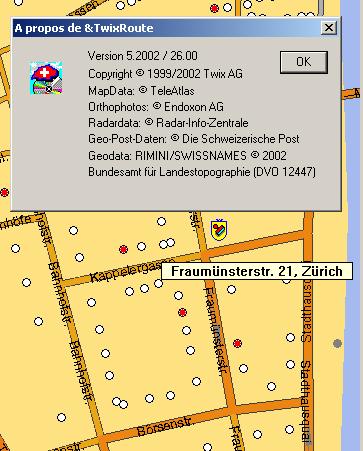

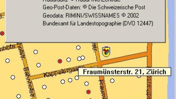

  • @Thomi
    Ich habe Rückmeldung aus der Schweiz bzgl. Hausnummern in Twix Route bekommen.
    Mit dem Datenmodell lag ich richtig, noch ist es in unseren Daten nicht mögl. Hausnummern einzeln abzulegen, sondern eben wie beschrieben abschnittsweise.
    Für Twix werden zusätzlich Hausnummern aus der GeoPost Datenbank zugespielt (TA hat die Vertriebsrechte daran), daher die hohe Genauigkeit.
    Dietmar
