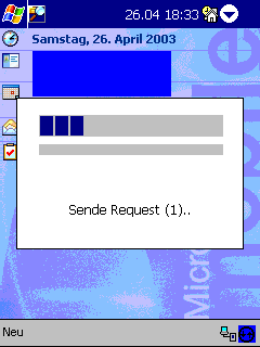

  • Ich werd verrückt, nun klappts ... ich habe doch nichts anderes gemacht ... *am Verstand zweifel*
    Aber das deaktivieren der Sync.-Funktion habe ich ja nur gemachen/machen wollen, um zu sehen ob der Haken eine Funktion hat.
    Nun habe ich die Funktion aktiviert und auf "1x monatlich" gestellt ... nun ist es aber definitv so, das bei jedem "Cadle-einstecken" die POI's aktualisiert werden, auch wenn POI nicht läuft. (3 mal geprüft)
    Screen:

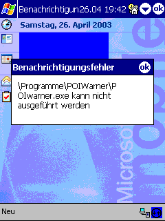

  • Ich habe POI eben deinstalliert.
    PDA aus dem Cadle genommen, ausgemacht, eingeschaltet und wieder in den Cadle gesteckt ....
    Ich muss 4 mal "ok" klicken, bis das Fenster wieder weg ist.
    Ideen?
    • Offizieller Beitrag
    Hi @Kalli,
    das System versucht weiterhin den POI-Warner automatisch zu starten, wenn ActiveSync gestartet wird.
    Um das zu verhindern, muss die automatische Synchronisierung vor der Deinstallation deaktiviert werden (Häkchen wegmachen), so wird das Automatische Starten mit ActiveSync wieder vom System entfernt.
    Ist aber auch nicht so schlimm, wenn man deinstalliert ohne das Häkchen zu deaktivieren. Dann folgender Ablauf:
    1) Am Besten das komplette POI-Warner Verzeichnis löschen (falls die Deinstallation noch was "übrig" gelassen hat, zum Beispiel Einstellungsdateien etc.).
    2) Dann den POI-Warner in dasselbe Verzeichnis wo er vorher war wieder installieren.
    3) Dann ins Menü mit der Einstellung zum Automatischen Syncen gehen und das Häkchen deaktivieren oder deaktiviert lassen und mit "OK" bestätigen - dann müsste der POI-Warner wieder vom automatischen Start entfernt sein.
