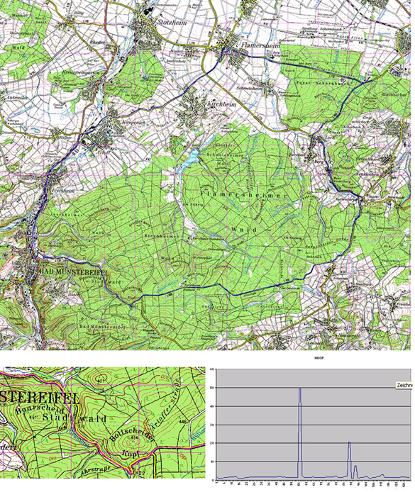

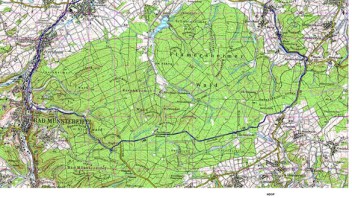

    Um dies zu testen, bin ich mit der Holux GR-231 durch die engsten Waldpassagen in meiner näheren Gegend gefahren. Um alle relevanten GPS-Parameter zu erfassen, erfolgte dabei die Aufzeichnung mittels VisualGPS. Die etwa 35 km lange Fahrt ist unten abgebildet (mit NH-TopTrans für Ozi gewandelt), und es kam hierbei genau 1mal zu einer Abweichung (linkes Bild darunter). Und zwar lagen zu Beginn dieser Stelle alle 3 DOP-Werte 2mal bei 50. Dies ist im Bild unten rechts zu sehen (mit Excel aus dem VisualGPS-Log erstellt). In diesem Moment herrschte also sehr schlechter Empfang, der sich auch aus dem Kartenausschnitt erklärt: es ging hier nicht nur durch Wald, sondern zudem stiegen rechts und links der Straße die Hänge steil an. Ansonsten konnte ich diesen Effekt auch bei weiteren Fahrten nicht beobachten. Ich hatte den Eindruck, eher wäre ich aus der Kurve geflogen als die Maus ;)

    Da ich nur einige erste Eindrück sammeln konnte, mein noch vorsichtiges Fazit für den Fahrbetrieb (Auto / Fahrrad): im Vergleich zur herkömmlichen 230er waren bei der Holux GR-231 in vergleichbaren Situationen durchweg mehr Sats "in View" und "in Use", und dadurch kam es keinmal zu einem Satabriss. Hier hat man also etwas mehr "Sat-Reserve". In der Präzision bei der Navigation konnte ich keinen Unterschied feststellen, insbesondere auch kein Delay. Diese Aufgaben hat die GR-231 alle sehr gut und problemlos gemeistert.
