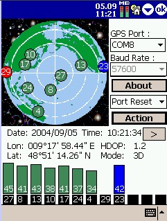

    Schaut euch mal den Screenhot an: der 23-er Sat kommt mit 42 dB rein und wird trotzdem nicht von der Maus verwendet. Warum? Weil er zu tief steht, auf jeden Fall unter 7,5 Grad.
    Zumindest interpretiere ich das Bild so.
