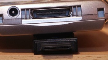

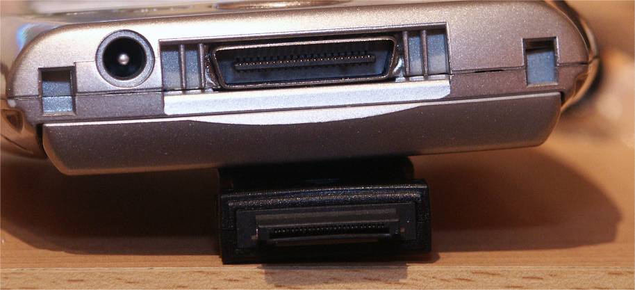

    Nun habe ich schon zum zweiten Mal ein Adapterkabel geliefert bekommen, dessen Stecker viel zu klein ist und laut Typenbezeichnung für den X3 gedacht ist. Ich habe zum Vergelich mal ein Foto angehängt, das den Stecker und den Aschluß zeigt.
    Gibt es etwa kein Adapterkabel (mehr?) für meinen X5 oder hat sich der Verkäufer nur unglücklicherweise 2 Mal geirrt?

  • Also der Dell x3/x30 und der x5 haben vollkommen unterschiedliche Anschlüsse.
    Ob Du für die RGM-2000 noch ein passendes Adapterkabel finden wirst, bleibt abzuwarten.
    Bei einem GPS-Empfänger mit RJ11 (Western) Stecker wäre die Sache einfacher (TomTom CarKit oder Seido-Halterung).
    Sascha

    Eigentlich gibt es einen funktionierenden Adapter in jedem vernünftigen Onlineshop der auch die Royaltek RGM 2000 vertreibt. Auf jeden Fall hier.
    Es muss auch unbedingt ein Stecker für den X5 sein, denn X3x und X5 sind völlig verschieden.
