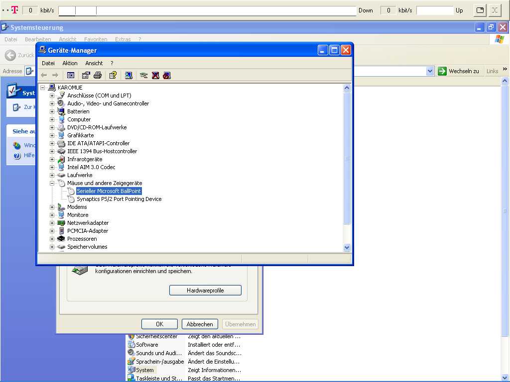

    Es wird ein neues Gerät erkannt, aber das lautet "Ball Point Maus" in der Geräteklasse Zeigegeräte. Und dem kann ich nicht den "serwpl.inf" von der Haicom CD Treiber USB zuweisen.
    So stehe ich jetzt ziemlich auf dem Schlauch, muss aber auch sagen, habe keine Kenntnisse über USB-Geräteeinrichtung. Die die ich habe, haben sich eigentlich immer selbst installiert.

    mareafahrer hat mich mit dem Hinweis auf COM irgendwie inspiriert. Bei Sonntagsspaziergang darüber nachgedacht, mal mit Hyperterminal zu schauen...
    Hat natürlich keinen USB...
    Aber, beim Umstecken auf die 3 USB-Ports änderte sich ein angebotener COM-Port. Systemsteuerung/System/Hardware/Gerätemanager/Anschlüsse COM und LPT...
    Dort den gefundenen COM aufgerufen, Treiber ändern, den USB-Treiber von der Haicom-CD eingebunden, voila:
    nun steht da ein
    "Prolific USB-to-Serial Comm Port (COM5)"
    Nun gehts auch mit dem [d]Nachbarn[/d] VisualGPSXP.
    Ein Schritt weiter... :]
    Ach ja, marenafahrer danke. Manchmal braucht man einen Denkanstoß.
