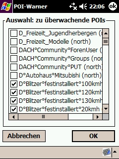

    ich habe alle OVIs mit *.BMP und *.ov2 im den Kartenverzeichnisse gelöscht. (Ich mußte mal aufräumen)
    Jetzt nach einer nagelneuen Synchronisierung und anschließendem Start des POI-Warner kommt die Fehlermeldung: \speicherkarte\deutschland navigator map\D°Blitzer°festinstalliert°100kmh.ov2 was not found.
    Die dazu passende Datei heißt aber jetzt im Kartenverzeichniss nur "D°Blitzer°fest°100kmh.ov2".
    Wie bekomme ich diese Fehlermeldung in den Griff?

    Hallo Beowolf,
    die Antwort war m.E. schon völlig i.O. - Ich versuche es nur mal mit anderen Worten:
    Der POI-Warner scheint nach wie vor ein Overlay überwachen zu wollen, das Du manuell gelöscht hast.
    Daher solltest Du das entsprechende Overlay im POI-Warner von der Überwachung ausschließen.

    Häckchen Drin wird überwacht häckchen nicht drin wird nicht überwacht! Häckchen drin und File nicht vorhanden = Fehlermeldung.

    Die Datei die das Programm haben möchte, gibt es nicht mehr. Das ändert sich auch nach einem Sync. nicht. Diese Datei von der Überwachung ausschließen geht auch nicht. Weil, die überhaupt nicht angezeigt wird.
    Also, was nicht angezeigt wird, kann auch nicht ausgeschlossen werden.
    Ich glaube, das es ein Eintrag in einer "wieauchimmer" Konfig-Datei sein müsste.
