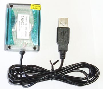

Kann mir jemand den Unterschied zwischen einer Usbversion und einer Ps2 seriellen Version nennen?Ich habe hier das Bild gemacht---> http://people.freenet.de/epplesurfer/gpsmaus.jpg
Auf diesem Bild kann man erkennen das 2 Kabel wegggelassen sind ,Blau und Gelb
Bin dankbar für eure Auskünfte

Hi,also das die Kabel billiger waren könnte ja sein,aber dann müssten die Stecker und die Platine auch billiger gewesen sein.Denn, der Stecker auf der Platine ist 6 polig und die Lötbahnen sind auch da.Also kann ich nicht ganz glauben das das so stimmt.Ich denke mal das sich die Usbversion nicht so viel zu der Ps2version unterscheidet.Mich würde mal ein Photo von einer offenen Usbversion interesieren,dann wüsste ich gleich was da anderst ist.Für Usb brauch man ein anderes Protokoll wie für Ps2,aber da kenne ich mich zuwenig aus.Ich habe mal meine Ps2maus über Usb am Notebook angeschlossen,aber es wird nur eine Unbekannte Hardware gefunden vom System.Also fehlt die?
Vielleicht hat ja mal einer Lust so ein Photo von einer Usbmaus reinzustellen.
Danke und Gruss -

Du sagts die Usbversion kann nicht anderst aussehen!Ja schon klar,aber für was hat der Stecker auf der Platine 6Pins?Und die Leiterbahnen laufen vom Stecker weg!!Aber eben die 2 letzten sind nicht belegt.Ich glaub nicht das die einen riesigen Aufwand wegen Usb u. Ps2 machen.Vielleicht haben die baugleiche Mäuse gemacht,aber es fehlen eventuell ein paar Bauteile und genau das ist es was mich interessiert.Ich will hier kein grosses Programm draus machen,mich interessierts halt.
Hat jede Usbmaus einen Adapter für Strom???Kann ich fast nicht glauben.Auf den Bildern sieht man immer nur den Usbstecker.Für was also den Adapter?Oder kapier ich was nicht? -
Wahrscheinlich verstehe ich jetzt langsam was Du willst.
Die HI-203E hat (entsprechend der Haicom-Seite) immer einen PS/2-Stecker. Um mit dieser auf USB zu kommen benötigt man normalerweise einen Adapter - steht so im Manual.
Die HI-202E sieht äußerlich wie die 203E aus und scheint auch das gleiche zu sein - und hat aber einen USB-Anschluss.
Die 203E hat im Adapterkabel für USB eine Box integriert. Diese wandelt die Daten so um, dass sie am USB-Port gelesen werden können.
Die 202E hat im Kabel diese Box scheinbar nicht - sondern die Elektronic direkt auf der Platine.
Deshalb wird das Foto einer geöffneten HI-202E benötigt.
Ciao
ja ganz genau so meinte ich das.Danke für dein Mühe.
Zumindest habe ich schon mal ein Foto einer HI-202E gefunden. Da ist eigentlich keine Elektronic-Box im Kabel zu erkennen - was die Theorie der Elektronic auf der Platine festigt.
Leider ist das Foto nicht größer - sonst würde man sogar die Kabelbelegung sehen.
Ciao
Also wenn ich mir dein Bild anschaue,dann glube ich sind es doch komplett verschiedene Platinen.Die Usbv. hat dann natürlich einen Usbcontroller drauf.Also dann geb ichs auf.Zumindest weiss ich jetzt mehr als vorher
