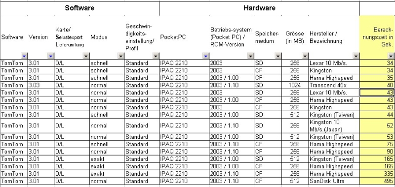

Dann lass uns doch Route 1 und 2 in eine Tabelle packen.
Mit der Filterfunktion ist das doch kein Problem, zumal die Kilometer ja angegeben werden und Verwechselungen ausgeschlossen sind.
Bei TTN ist DACH Standard. Bei MN 4 gibt es gar keine im Lieferumfang enthaltene DACH-Karte; Die Testergebnisse können sowohl beim Medion-Navigator wie auch beim MN 4 aufgrund von Unzulänglichkeiten beim Kartenexport extrem abweichen.
Ich unterstütze Dich AUSDRÜCKLICH wenn Du sagst "lass uns einen Modus vorschreiben" finde ich absolut richtig
Was Das Sortieren angeht, das ist eigentlich sehr einfach. Jeder User kann innerhalb einer Abfrage sehr komfortabel Sortieren
Beispiel:
Der User mit einem IPAQ 2210 und TomTom wird folgendes tun:
1. TomTom auswählen
2. Version (Bunutzerdefiniert) 3* auswählen
3. eine Kartengröße auswählen (die er sich nämlich zulegen will)
- ggf zukünftig noch Strecke 1 - Strecke 2 auswählen
4. Daten > Sortieren > nach Berechnungszeit > aufsteigend
(Vergiss nicht, mit welcher Motivation ein User an die Sache geht. Vielleicht sucht er nur eine neue Speicherkarte, vielleicht hat er sich schon für ein Proggi entschieden, sucht aber eine gute PDA-Kartenkombination usw. Diese Art der Darstellung deckt einfach viele herangehensweisen ab...
dann erhält er folgendes Bild und kann vergleichen (wobei er besser noch "nur" die Routenberechnung "normal" angeklickt hätte
