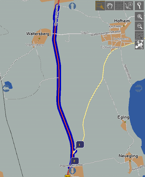

    bei mir in der Gegend kommt es an einer Stelle immer wieder zu seltsamen Routings.
    Trotz Update und neuem Export der Karte läßt MN an einer Kreuzung keine "Linksabbiegung" zu (geht aber und ist auch so erlaubt).
    direkt 100m vor und 100m nach der Kreuzung Routingpunkt gesetzt.
    = 200m
    tatsächlich läßt mich das Navi aber nur Rechts abbiegen mit dem Erfolg: nach 3KM wenden.
    =6200m :evil:
    kann man wohl nichts machen...
    .... außer, da ich mich auskenne doch links abbiegen = 200m :D

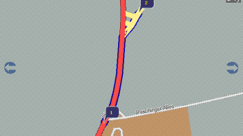

  • Punkt 1:
    82418 Murnau Olympiastraße Kreuzung Poschinger Alee
    Punkt 2:
    Richtung Norden nach rechts auf die St 2038 (ca. 200m)
    in dieser Richtung alles O.K.
    nur in Gegenrichtung - also von Pkt 2 nach Pkt 1 keine Möglichkeit ???

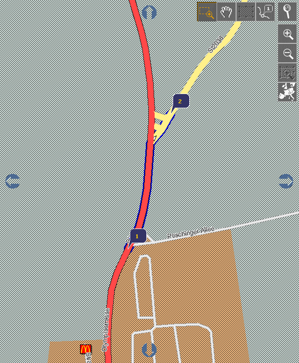

  • @waschtl
    ist die route so von dir gemeint??
    dann routet mein mn in beide richtungen besch...eiden?(
    habe mn4.2 mit modifizierter prefs von 944S2 und selbstexportierter karte.
    edit.
    habe eine andere karte angehängt. ist vielleicht besser erkennbar.

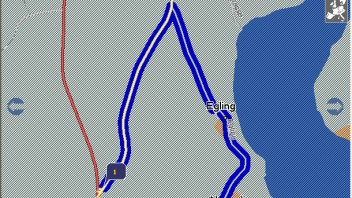

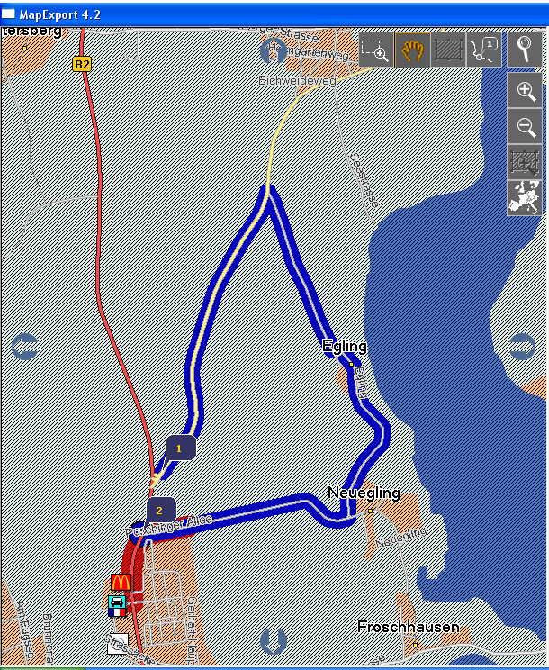

  • hmmm, seltsam...
    wenn ich (im map export) über die suchfunktion die route eingebe, "olympiastraße/poschinger allee" und "st 2038" dann routet mn4 über neuegling und egling, siehe oben.
    demnach dürfte also ein rechtsabbiegen (von der poschinger allee auf die b2, bzw. beim routen in gegenrichtung, ein linksabbiegen von der st2038 auf die b2, nicht erlaubt sein.
    wenn ich die route aber manuell eingebe, dann sieht die route so aus wie bei waschtl bzw. kkoeniger.
