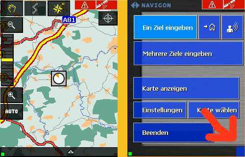

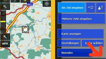

    Hm, nun frage ich ja schon einiges, aber kannst Du mir auch bei Folgendem helfen? Ich bastel ja gerade an einem Skin, habe da zwei Probleme:
    1. der "Zurück"-Button, zieht sich in der Kartenansicht 2 und 3 unten über das ganze Display
    2. der "Windows"-Button ist transparent, Funktion aber voll da!
    Die Buttons liegen beide im Display bereich und im Skinit, sehen beide normal aus und haben auch die richitge Größe. ?(
    Danke für Deine Hilfe
  • Kann mir denn niemand helfen? Oder frage ich hier Dinge, die vieleicht schon wo anders im Forum stehen??
    Wäre voll klasse wenn mir jemand helfen könnte, vorallem in folgendem Punkt:
    Original von pitt-99
    ...habe neben dem Font eben jene Schriftart von Dir entdeckt.
    Habe sie auch wie im Readme von Dir beschrieben in mein "Windows/Schriftarten" gepackt, doch leider brachte es nichts, konnte auch nirgends die Schrift aufrufen!?!?
    Wie klappt dass denn mit der größeren Schrift? Habe die Schrift von didlx heruntergeladen, und auch ins entsprechende Verzeichnis gepackt, doch leider kann ich die Schrift niergends auswählen!
    Und kann mir jemand verraten, weshalb bei mir auf einmal der Windows-Button unten rechts transparent ist und das Windows-Zeichne fehlt?
    Bin für jede Hilfe dankbar,
    viele Grüße
    pitt
