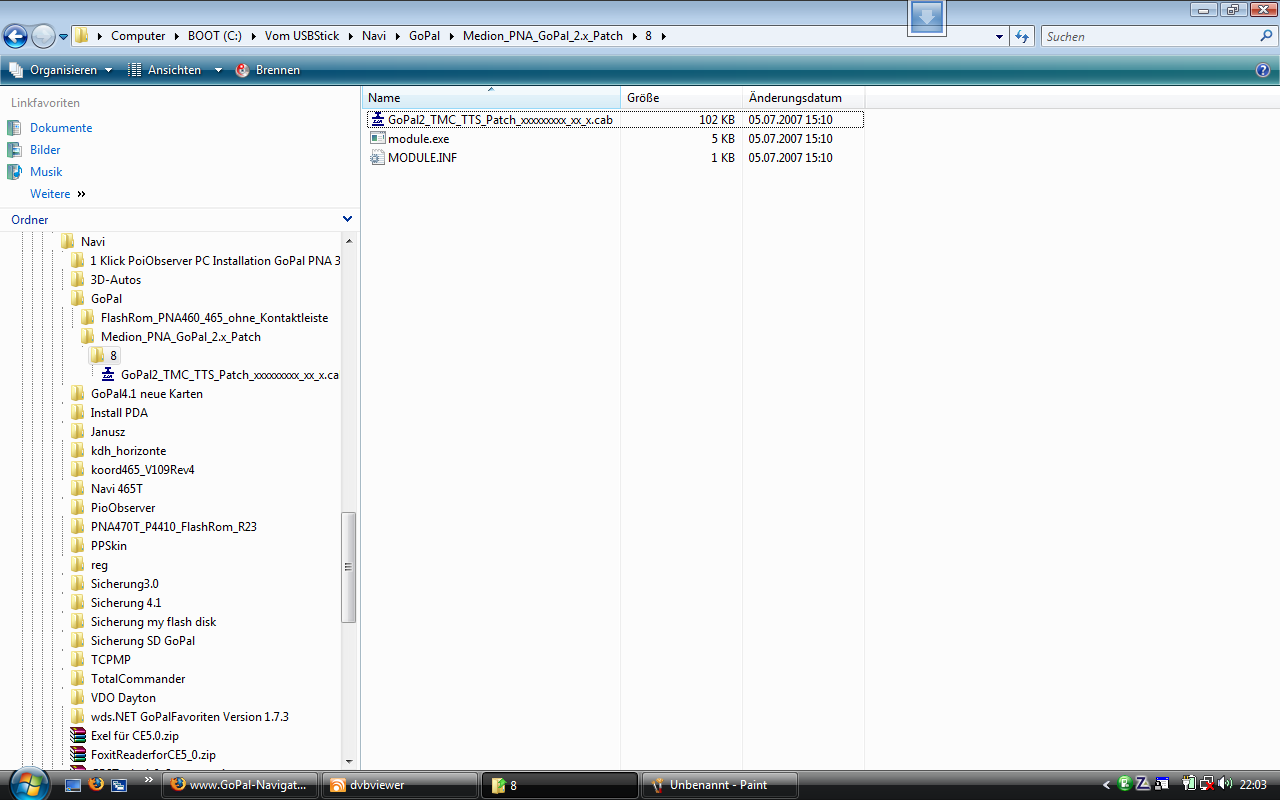

  • Wenn dem echt so ist (in Ordner '1'), dann versuch's mit dem AE-Patch von Medion direkt.

  • Zitat von Ralf25
    Bin am suchen...
  • Das ist auch der TMC-Patch! ;)
    Moment, ich such auch mal...
    EDIT: Mist, der Patch auf 2.1A ist nur für den MD96050 von ALDI vorgesehen (Volltextsuche dort), daher fehlen ihm auch die kleinen Auflösungen, hab's grad im *.cab selber gecheckt!
  • Ich kenn keinen anderen Patch. Wollte damit eigentlich nur dokumentieren, dass da keine andere Auflösung drinn ist.
  • Siehe mein EDIT oben. Tja, dann hab ich auch keine Lösung, außer:
