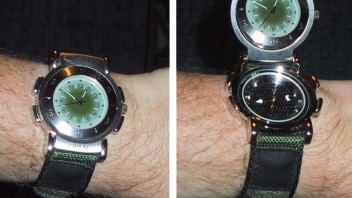

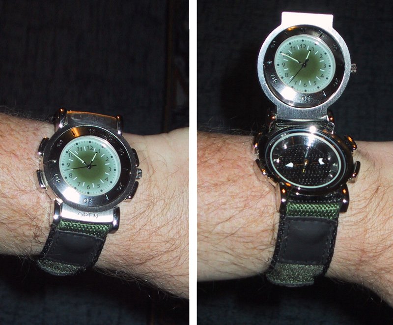

Ich trage übrigens beim Geocachen eine Uhr am Handgelenk, deren Ziffernblatt man hochklappen kann und die darunter einen kleinen mechanischen Kompass verbirgt. Kann ich nur empfehlen.
