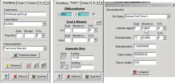

  • Danke euch allen,
    ja mit TTQV habe ich es auch sofort hingebracht, National Meter Gitter, Austria A31 Gauss-Krüger, 2 Werte und passt
    Würde es halt gerne auch mit Ozi haben, da es dafür auch einen Kalibrierconverter nach TTQV gibt und ich nur einmal die Arbeit habe und es dann in 2 Systemen verwenden kann.
    Trotz der zahlreichen Hilfen krieg ich es bei Ozi nicht hin.
    Ich häng jetzt mal die Einstellungen als gif ran.
    Vieleicht hat einer der Ozi Spezailisten eine Idee was ich falsch mache.
    Natürlich könnte ich die Karte auch mit anderen Koordinaten ausser GK kalibrieren aber dann müsste ich halt alles vorher umrechnen.
  • hallo tronic,
    deine Transversale Mercator Einstellungen stimmen nicht.
    meint
    Anton
    Original von macnetz
    hallo tronic,
    meint
    Anton
    Und was würdest du vorschlagen ??
    Einmal editiert, zuletzt von tronic101 ()

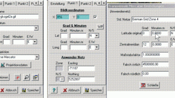

  • Danke Cludy,
    den Link hatte ich schon und hat mich nicht weitergebracht.
    Scheinbar gibts niemand der schon mal in Ozi Karten mit dieser Art der Kalibrierung reingebracht hat.
    Hab jetzt schon zig Varianten probiert aber alles total falsch

  • hi tronic,
    probiere es mal damit:
    [Blockierte Grafik: http://mac-im-netz.de/vergleich/Austrian.png]
    hth - Anton

  • Hallo macnetz,
    genau das war es. Zusätzlich muss noch Hermannskogel eingestellt werden, dann funktioniert auch das Tool mit dem man die Ozi-Kalibrierung nach TTQV wandeln kann.
    Werde die nächsten Tage mal einige durchkalibrieren bzw. mehrere Bitmaps zu einem grossen zusammensetzten und schauen ob dann die Kalibrierung noch stimmt
    Herzlichsten Dank nochmal
