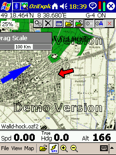

zu 1.
zunächst mal anbei ein Screenshot aus meinem PDA mit OziCE. - ich hoffe es klappt!
Der Blaue Pfeil ist mein Standort wo eigentlich auch das GPS Signal sein sollte.

Wie schalte ich bei Ozice das Kartengitter ein? kenne mich leider noch nicht so gut aus!1: Gebe ich die Koordinaten aus der Statuszeile deines Screenshots ein, dann lande ich genau an der Spitze deines blauen Pfeils. Also ist die Karte föllich falsch kalibriert. Der rote Ozi-Pfeil zeigt etwa auf 49° 18,319N/8° 39,161E (reale Postition!) ... so weit sollte kein GPS kurz nach dem Fix vom eigentlichen Standort weg sein.
EDIT: Bei einem zweiten Blick auf deinen Screenshot sehe ich, daß der Maßstabsbalken ('Scale') einen völlig unsinnigen Wert, nämlich 100km zeigt! Da mußt du dich beim Kalibrieren irgendwie sehr verhauen haben!2. Das Kartengitter schaltetst du über das Gittersymbol auf der Toolleiste von OziPC ein. Um das Gitter auf deiner 1:25k Karte mit ausreichend vielen Gitterlinien zu sehen, müsstest du wohl auf eine Auflösung von 30 Sekunden stellen.
