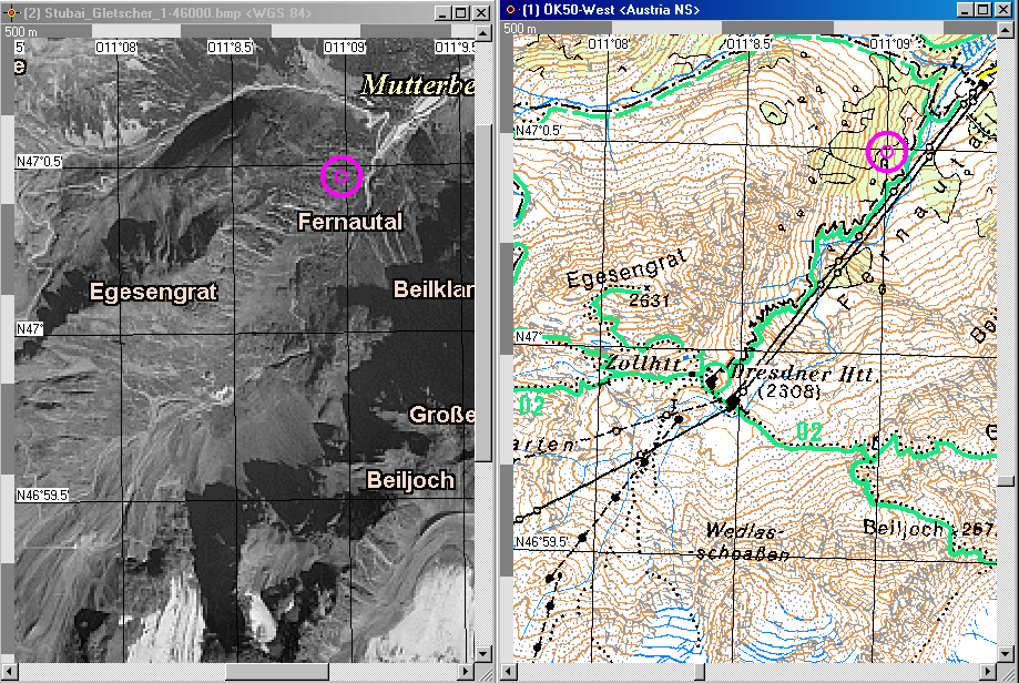

    Die Kalibrierung klappt auch hervorragend, man kann sich übrigens auch die Koordinaten zu jedem beliebigen angeklickten Punkt in der Karte ausgeben lassen und zwar in ziemlich vielen Formaten (auch Lat/Lon auf Basis WGS84). Insofern ist man auf die Eckkoordinaten gar nicht zwingend angewiesen.
    Habe bereits im Ozi die Tracks einiger Bergtouren hineinprojeziert: passt genau!

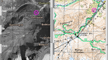

  • So, hab mich echt schwer getan mit dieser kalibrierung der Tiroler Orthofotos.
    Vorteil aber: man lernt nur dazu.
    Von Ozi aus gings dann mit dem kalibrierungstool nach TTQV. Leider ist ein kleiner Versatz
    zur Amap zu erkennen ( ca. 50 m ).
    Was meint Ihr, kann man (ich) damit leben oder sind mir doch noch grobe Schnitzer unterlaufen ?
