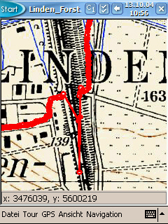

    Bei mir ist übrigens der Fix nach einem Sat-Abriss relativ flott (ca. 3-5 Sekunden), allerdings konnte ich bim Tracking feststellen, dass er beim durchlaufen eines kleinen Fußgängertunnels (ca. 20 Sek. kein Sat-Empfang) extrem große Sprünge (bis zu 150Meter neben dem eigentlichen Track) aufzeichnete.

    Es kommt darauf an, welche Tracking Frequenz du in den GPS-Einstellungen eingestellt hast.
    Bei mir sind es z.B. 15 Sekunden - für Fussgängernavigation ausreichend - nun kommt dann nach einem Satabriss der erste NMEA-Satz der das Fixing mitteilt.
    MM überprüft aber nur alle 15 Sekunden den Empfang...
    Hier liegt der Fehler. Ist aber bereits in Arbeit...
    Ich denke, da liefert Deine Mouse eine ungenaue Position, MM2Go kann da weniger für. Der Fix kommt zwar relativ schnell nach drei Satelliten im Empfang, aber naturgemäß leidet die Genauigkeit direkt nach dem Abriss.
    Original von Schnoeppi
    Ach so, ich habe noch das Tracking im sekundentakt eingestellt. Bei einer früheren Version konnte ich nämlich einstellen, was ich wollte, der Takt blieb bei einer Sekunde, seit dem habe ich da auch nicht mehr herumgestellt. Davon mal abgesehen, schaffe ich es bei meiner Fortuna Clip-On keinen Sat-Abriss ;)
    nee, auf die Maus kann man es nicht schieben (Fortuna ClipOn im XT-Mode).
    Wie Schnoeppi schon schreibt, liegts wohl am 15Sek.-Intervall.

    Richtig Peki,
    die Maus sendet nach wie vor die Daten mit dem Ihr eingestellten Konfiguration...
    Lediglich die Abfrage von MM auf die Daten der Maus werden durch die Einstellung beeinflusst.
    Beispiel:
    Fix ok - MM empfängt
    MM wartet nun 15 Sekunden
    nach 15 Sekunden ist Fix NICHT ok,
    MM wartet nun wieder 15 Sekunden,
    obwohl der Fix nach 1 Sekunde erledigt ist...
    So vergehen 14 Sekunden bei MM2Go bis er wieder weiß, das es ein Signal gibt...
    und so rinnen die Meter ins Land... 8)
    Einmal editiert, zuletzt von Schnoeppi ()
  • Dann habe ich das wohl falsch verstanden. Ich dachte Peiki, hat das Problem, dass nach dem Abriss, die nächste Position fernab der aktuellen angezeigt wird, während Schnoeppi nur lange warten muss, im worst case 14 Sekunden, bis zum nächsten Signal.
  • Hast Du schon richtig verstanden, aber die Problematik hängt genau damit zusammen.
  • Dann bin ich echt zu blond und verstehe es nicht. Also ich versuche mal zusammenzufassen:
    Du gehst durch einen Tunnel und hast einen Satabriss. Du tauchst am anderen Ende wieder auf, deine Mouse bekommt wieder einen Fix, aber in MM2Go wird Deine Position irgendwo in der Pampa angezeigt, obwohl Du immer noch direkt auf dem Weg hinter dem Tunnel stehst. Was sollte die falsche Positionsanzeige mit dem verspäteten Fix bei MM2Go zu tun haben? Wenn Du keinen Fix hast, bleibt in MM2Go der zu letzt bestimmte Standpunkt angezeigt und kein falscher Punkt im nirgendwo, so jedenfalls mein Wissen. Falsch ermittelte Positionen können meines Wissens nur durch ungenau gelieferte Daten der Mouse entstehen, oder entgeht mir irgend etwas? Bitte klärt mich auf! ?(
  • Hi Rat,
    anscheinend wird eben doch ein falscher Punkt im "Nirgendwo" angezeigt, während MM2Go auf den nächsten Datensatz der Maus wartet.
    Genauer kann ich es (derzeit) leider auch nicht erklären.
    Die Maus ist allerdings definitiv als Ursache auszuschließen, da es diesen Positionssprung in anderen Programmen nicht gibt (bei gleicher Hardware und gleicher Strecke).
  • Ach so, dann meinst Du also, dass MM2Go einen Tracking-Punkt verzeichnet, obwohl keine Daten vorliegen? Das wäre in der Tat merkwürdig.
    Aber vielleicht hat eine andere Software ein Art Glättungs-Algorithmus, der solche unwahrscheinlichen Sprünge löscht bzw. erst gar nicht aufzeichnet. Fugawi scheint ja so was zu haben, wäre vielleicht auch für MM2Go wünschenswert.
