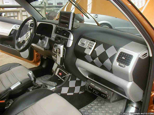

    Wie Snoopy61 schon sagte, das wird so nichts. Ich habe mal ein Photo eines normalen Seriengolf's beigefügt und da sieht man, dass der Yakumo zwar allein unterhalb des Radios angebracht werden kann, der Empfänger aber dann rundherum von Blech eingeschlossen ist und nur eine kleine Himmelsfläche uneingeschränkt 'sieht'. Also muss entweder der Yakumo inkl GPS-Empfänger dahin, wo auf dem Bild der Videobildschirm zu sehen ist oder Du musst eine separat zu installierende BT-Mouse kaufen ;) ;)

    leider ist mein 28 Zoll Monitor in Reparatur :gap so dass ich das Bild leider nicht in der 2048 Pixel Auflösung betrachten kann. Bitte mache es doch ein bisschen kleiner und 1024Pel kompatibel.
    Und mich bitte nicht älter als ich schon bin :-D) 63 nicht 61.
    Sorry, das war etwas OT. ;D
    Gruss, Snoopy
  • Hi Snoopy63,

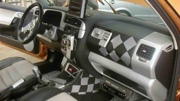

    sorry, hatte die Lesebrille nicht auf. Ausserdem bin ich nicht so ein ausgefuchster Technikus mit solchen Bildern und hab grade nur ein wenig nachgebessern können. ;)
    Grüße :gap
    Werner
  • Hallo zusammen,
    ich find nur nicht den Yakumo auf dem Bild, könntest Du das mal ein bißchen größer machen? :gap
    ToM
  • Hi ToM,
    bist Du blind. Am Handschuhfach klebt er doch - oder ist das der Blue Media? ;)
    BG,Ralf.

  • Hi nussi,
    wie ich sehe bin ich nicht allein mit dem Problem beim posten eines Bildes :-)))
    Lass doch vielleicht nochmal sehen, wie Du den Yak jetzt anbringen willst. Wichtig ist doch in jedem Fall, dass sich der GPS-Empfänger über der 'Gürtellinie' des Wagens befindet, weil doch sonst schon die Horizontlinie nicht mehr 'gesehen' werden kann.
    Nach oben ist es ja bei meinem Cabrio kein Problem, aber bei Deinem Stahldach blockiert das die 'Sicht' total. Optimal ist es halt meist nur durch die Winschutzscheibe.
    Grüße :gap
    Werner

  • Hi nussi,
    Ja, das sieht jetzt doch besser aus, zumal der Empfangsteil ja etwas nach hinten wegklappt. Nun kommt das Instrumentenbrett ja etwas weit in den Wagen rein, so dass man sich mal die Linie nach oben ansehen müsste und ob die nicht zu stark vom Dach schon beschnitten wird.
    Die empfangswichtigen Sats stehen nun mal in den Positionen, die relativ hoch sind, da sie ja sonst in der Stadt eh von den Häusern abgedeckt würden. Ich habe die Mouse direkt vorn links an die Scheibe gesetzt und den PDA nun fest an der Freisprecheinrichtung vom Handy fixiert; das geht natürlich so nicht mit dem Yakumo.
    Grüße :gap
    Werner
  • Hi Werner,
    wenn man von der Seite schaut und dann eine senkrechte Linie vom Yakumo/KompassKarte zum Dach zieht dann ist man > 10 cm bereits in der Windschutzscheibe drinnen.
    Also sollte es schon funktionieren - ich probiers einfach aus und ordere mir mal einen Yakumo 300 GPS..
    Nochmal Danke für Unterstützung
    nussi
