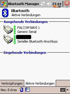

da kann ich zum Glück fundiert widersprechen. Habe gerade (also genau jetzt) mit meinem iPAQ 2210 Kontakt mit meiner BT-Maus und gleichzeitig meine Mails gecheckt. Habe sogar ein "Beweisphoto" beigelegt. ![]()
Also zumindest der 2210 kann es also. Und ich kann mir fast nicht vorstellen, dass er der einzige sein sollte.

Hi Claudia,
der 1940 kann es auch.
BG,Ralf.

Hi Snoopy,
das hängt möglicherweise mit dem verwendeten BT-Stack zusammen. Der 2210 und der 1940 verwenden beide den von Widcomm Stack.
Mußt Du mal in Deiner Registry nach Widcomm graben. Ist er drauf, stehen die Chancen gut, das es auch bei Dir funktioniert.
BG,Ralf.
