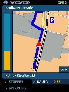

  • Heute habe ich eine seltsame Routenfürung gehabt.(siehe auch Anhang). Die Straße ist jedoch durchgängig befahrbar. Das Problem hatte ich an selber Stelle mit SR1 nicht. Im Routingmodus hat er dieses Problem auch nicht.
    Pos. : 7°1´21´´ öl / 50°54´10´´ nb
    Eine ähnlich Sache hat er mit mir am Autobahnkreuz Köln-Süd gemacht: statt geradeaus wollte er mich durch die Abbiegespur schicken. Dieses Erlebnis hatte ich an einem anderen Kreuz mit SR1 allerdings auch schon mal.
    Vieleicht ist es ja auch ein Kartenfehler ?
    Gruß Zordan
  • Hallo !
    Original von Zordan
    So sieht es aus ! Ich habe am Kölner Südkreuz das gleiche schon erlebt, da ist ein Kartenproblem, aehnliches passiert schonmal in Hagener Kreuz auf der A45 (abbiegen un dann wenden und dann wieder drauf) und an diversen anderen Stellen auch. Schoen, dass es die Kartendarstellung gibt und man nicht auf die Pfeile angewiesen ist.
