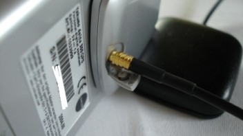

    das bleibt bei COM2. Das Ding ist eine passive Zusatzantenne.
    Poste doch mal, wie fummelig der Stecker ist, und wie gut der Empfang ist.
    H.-J.

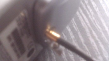

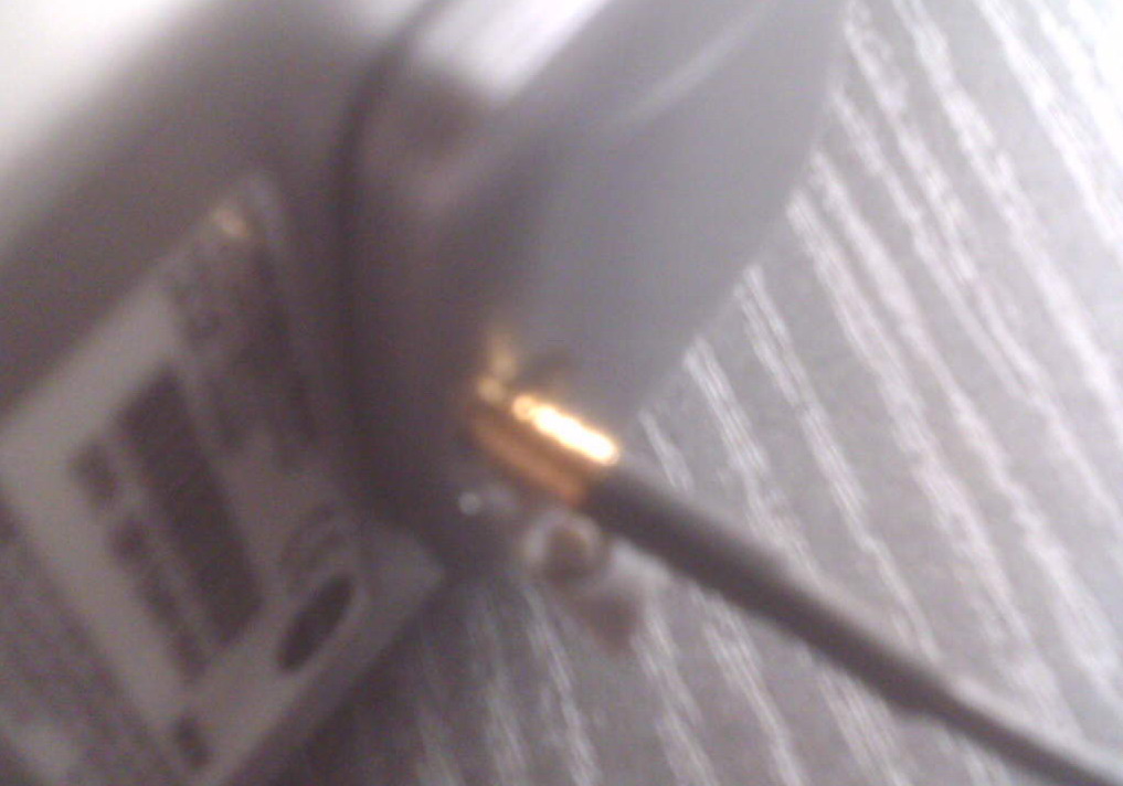

  • Hi, dafür, dass Du keine Kamera zur Hand hast, ist das Bild doch gut geworden. :D

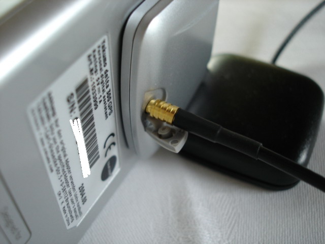

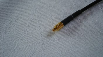

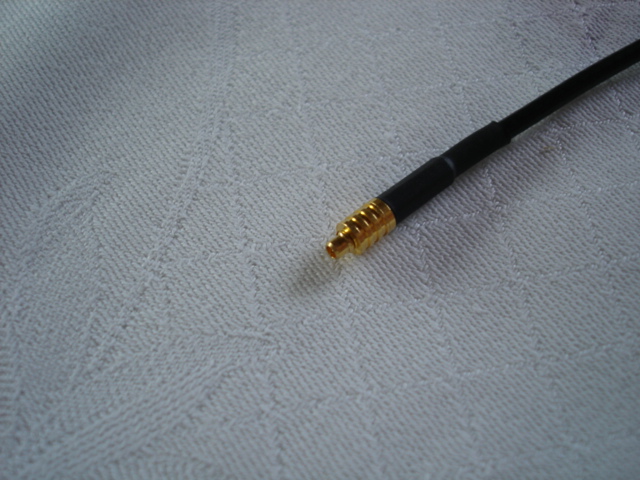

  • Also zur zeit Sitzt der Steker Absolut Fest
    Könnte sein das sich der mit der zeit ausleiert
    das der steker nicht geschrubt wir sodern nur gesteckt
    Der Stecker rastet dann ein
    Also wie gesagt zur zeit absolut Fester / Sicherer halt.
    PS Habe eine kamera gefunden :)
