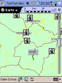

    Ich habe nicht geschummelt. Zum länderübergreifenden Navigieren ist nun mal die MREU das Non-Plus-Ultra.
    Aber auch sonst brauchst Du keine Bedenken haben. Den Grenzübergang findest Du locker auch auf der D-Karte....
    "Navigieren zu", OVI, Grenzübergang, N658.
    Und es kann losgehen.

  • Hi ulithyss,
    Dein Beispiel ist zu einfach, habe ich grade ohne MREU einfachst berechnen lassen. Reisezeit 4:15, 374km.
    Frage: Warum magst Du die MREU nicht? Ist eine hübsche gute Karte?
    Mit Hilfe einer Papierkarte kann man einen Ort in Grenznähe ausgucken, diesen mit der Suchfunkktion auf der Karte anzeigen lassen, Mit dem Stift drauf drücken und "Nahegelegene Orte von Interesse" - "Grenzübergang". Diesen anzeigen und als Zielpunkt festlegen. Wenn man dann im neuen Land ist, Karte wechseln und und Zielort eingeben.
    BG,Ralf.

  • Hi ulithyss,
    Kopiere mal die POI.DAT von der Deutschlandkarte in die Major_roads.
    Dann hast Du auch POI's inkl. Grenzübergänge in der Europakarte.
    Dann klappt's auch mit den nahegelegenen OVI's.
    Wenn Du den Grenzübergang hast, einfach zu "Reiseroute hinzufügen".
    Die funktioniert länderübergreifend.
    BG,Ralf.

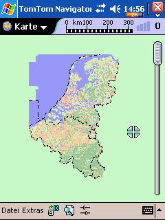

  • Hier mal meine Erfahrung mit MR und Beneluxkarte, um zu zeigen wie einfach das funzt:
    Im Sommer war ich nach Gent (Belgien) gefahren. In der Beneluxkarte habe ich vorher das exakte Ziel in Gent eingegeben. Danach die MR geladen und dort Gent eingegeben und eine vorhandene Straße in der Nähe des eigentlichen Ziels. Mit der MR bin ich nach Belgien reingefahren, habe einfach mit drei Fingertapsen die Karte gewechselt (auf einem Rastplatz natürlich!) und schwups wurde das vorher eingegebene Ziel automatisch genommen und ich wurde bis vor die Haustür des Hotels geroutet!
    Genial!
    P.S.:
    Wie ich jetzt in Dänemark war, wollte ich dies genauso machen, habe aber hier eine SD-Karte aus China von Sandisk genommen und nicht die gute Medion MMC wie in Belgien... :-D) Ich bin nun fit im CFG löschen und Sicherheitskopien rüberbügeln. Aber dies ist ein Problem der Sandisk Karten, nicht von TomTom!

    Danke Ralf, das war's! Bin ganz begeistert.
    (Oute mich hier als Umsteiger von MN|4 auf TT3.03! Habe es bis jetzt noch keine Sekunde lang bereut). : drink
