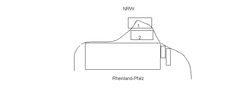

  • Ich habe jetzt mal versucht, ein Bild anzufügen. Ich hoffe es klappt.
    Oben ist NRW, unten Rheinland-Pfalz. Die Linie ist die Grenze zwischen beiden.
    Das Rechteck "1" kann ich nicht bilden, weil mir der Geogrid-viewer beim Markieren sagt, dass der obere linke Punkt nicht auf der NRW-Karte liegt.
    Nach meinem Verständnis müsste ich also viele kleinere Rechtecke exportieren, um nah an der Grenze dranzubleiben.
    Wo denke ich falsch? :(
  • Hmmm ... falls der von Rechteck 1 überdeckte Bereich das Gebiet südöstlich von Blankenheim ist, dann hat mein GeogridViewer kein Problem damit, zB ab 6,55569 / 50,57536 als linke obere Ecke darzustellen. Deine Fehlermeldung wundert mich eh, da ja die linke obere Ecke auf jeden Fall in NRW liegt und damit darstellbar sein müsste -- vorausgesetzt, du hast auch die NRW-Karte geladen!
    Das will mir nicht in den Kopf: Hier habe ich kein Problem, exakt bis zur Kartengrenze (nicht politische Grenze!) zu exportieren bzw die Druckvorschau zu generieren; egal ob ich das jetzt von Hand oder mit NH-Toptrans mache.
    Dein Denkfehler ist möglicherweise, daß du annimmst, daß der GeogridViewer an den politischen Grenzen haltmacht?
