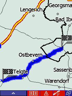

Hallo Ulli,
Bei den getesteten Variationen (PKW normal/Standard und eigenes Profil - Farron - kommt bei mir (PPC 2002) das raus:
Edit: Andersrum genau die gleiche Route
