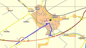

    2.) Auf der Fahrt von Hamburg nach St. Margarethen werde ich bei Wilster von der B5 auf einen Weg geführt (siehe Anhang: blaue Linie), der länger ist und auch noch durch den Ort führt, obwohl kurz darauf eine weitere Abfahrt von der B5 existiert (orange Linie). Dieser Weg ist auch noch kürzer.
    Liegt das auch an den Einstellungen?

    Solche Fehlroutings, die nicht logisch nachvollziehbar sind, kommen gelegentlich vor. Bei jedem normalen Profil müsste natürlich ein Weg, der eindeutig kürzer ist und über schnellere Straßen führt, gefunden werden. Ist das nicht so, sind auch deswegen Änderungen am Profil nicht sinnvoll. Falls ein anderes Profil hier Besserung brächte, dann nur zufällig, und an anderer Stelle könnte das Gegenteil passieren.
