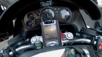

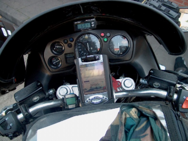

    ich habe meinen "alten" Ipaq 38xx an meine CBR1100xx gebaut.
    Dazu habe ich eine Rohrschelle mit Gummilagerung am Lenker befestigt. Daran habe ich ein 10 mm dicken Lochstreifen (Alu) geschraubt, auf der dann die Brodit aktivhalterung vefestigt ist.
    Das ganze ist recht stabil und funktioniert.... bis zur ersten Fahrbahnunebenheit.
    Die Vibration der eigenschwingung führen zu einem Absturz des Gerätes.
    Ich habe in dem Katalog von "TOURATECH" link: www.touratech.de gelesen, daß bis zu 20 G durch Vibration entstehen können und einen Platinenbruch erzeugen können :(
    Wie bekomme ich den Halter entkoppelt ?

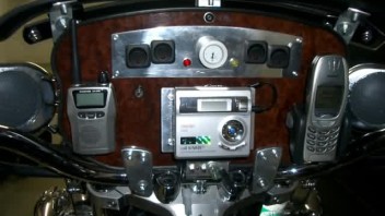

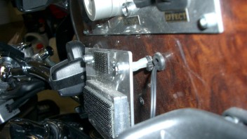

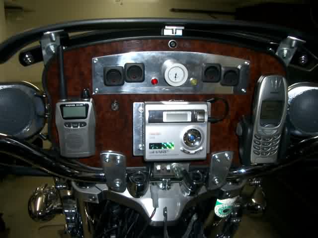

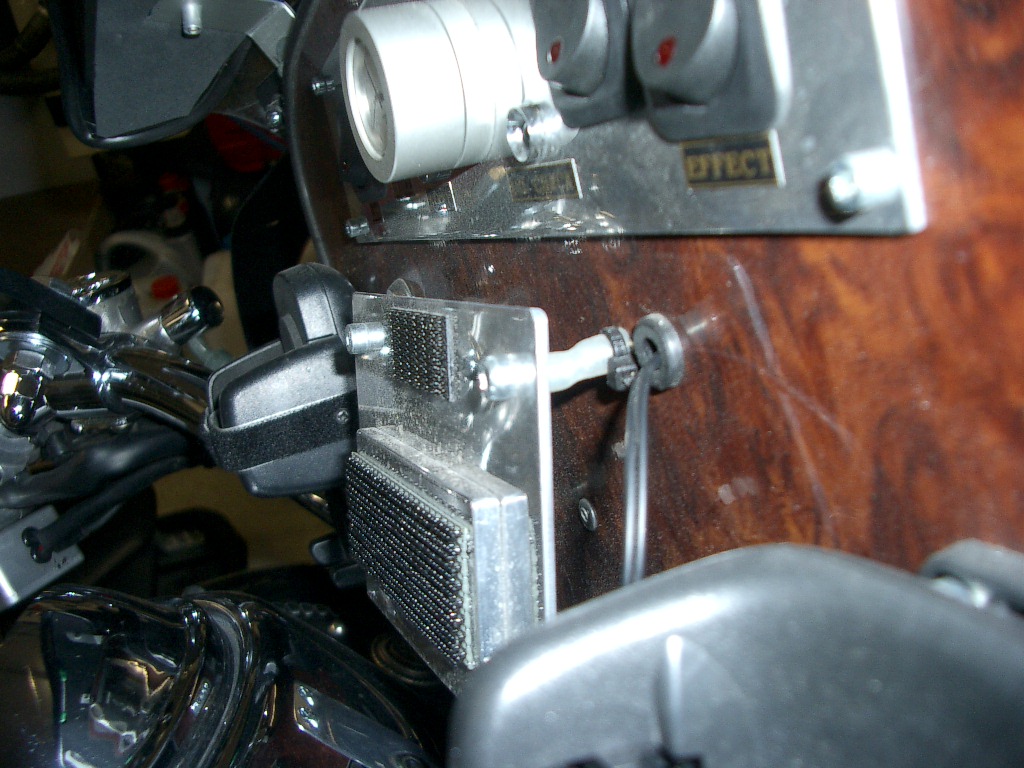

    Es gibt aber auch noch eine andere, einfache Lösung: Ich habe an mein Harley-ähnliches Schüttelmonster mit V2-Motor einen Mini-Disc-Player angebaut, der immer wieder ausfiel wegen der Vibrationen. Ich habe dann in ein Alublech 4 Löcher gebohrt, von vorne M4 Schrauben durchgesteckt und hinten dünne Silikonschläuche (Kraftstoffschlauch aus dem Modellbau) drübergeschoben und mit Kabelbindern gesichert. Die anderen Enden der Schläuche habe ich über die gegengleichen Schrauben, die von hinten durch´s Armaturenbrett gesteckt sind, geschoben. Auf diese Weise kann man unbeschränkt variieren/experimentieren, indem man verschiedene Schlauchlängen, -stärken, verschiedene Anzahlen von Schrauben, bzw. die Kombination von beiden verwendet.
    Auf dem Alublech habe ich dann den MD-Player mit DuoTech Verschlüssen (ähnlich Klettverschluss, auch bei Conrad erhältlich) befestigt. Hält bombenfest und das Gerät ist in 1 Sekunde demontiert. Seither habe ich keine Probleme mehr mit Aussetzern, auch nicht die Leute, bei denen ich "mein System" montiert habe. Und ich werde es auch für meinen PDA verwenden.

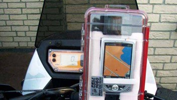

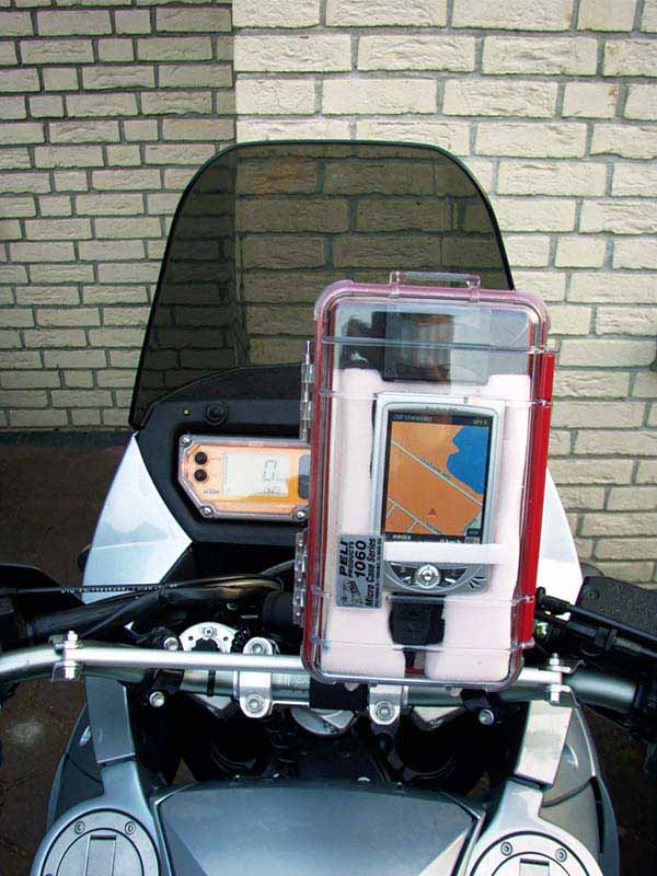

    Also mein Yakumo Delta 300 hat die Belastungen auf meiner LC8 ( und Off Road schüttelt und rumpelt es IMNSHO ein wenig mehr als auf der Straße ) jetzt 10000 km gut überstanden.
    Nicht ein Ausstieg, ist aber auch in Schaumstoff gelagert.
    (siehe Bild )
    Was nicht gehalten hat sind die Aluprofile, die den "Schneewittchensarg" am Lenker halten.
    Letztes WE in Brandenburg ist mir ein Alu-Profil gebrochen.
    Wobei ich ehrlich sagen muß, das dort die Belastung für die Halterung auch sehr groß war.

    Deine Lösung mit den selbstgebauten 'High-Tec-Antishock-Elementen' gefällt mir sehr gut! :respekt
    Habe bislang geglaubt, alle anderen V2 (Japan?) hätten einen kultivierteren Rundlauf. ?(
    Ich werde daher, Deine Erlaubnis vorausgesetzt (Patent angemeldet?), meine Brodit Halterung nach Deiner Vorgabe modifizieren.

    Die Vibrationen der jap. V2-Motoren sind doch beabsichtigt. Wenn gewollt, würden die seidenweich laufen. Nur gingen sie dann nicht mehr als HD-Ersatz durch. Meine ist übrigens eine VN 1500 Classic Tourer.
    Und was die "HighTechAntiShock"-Aufhängung betrifft: Nix patentiert!!! :D :D :D Würde mich freuen, wenn Du damit Erfolg hast!

  • @candyman:
    Witziges Konstrukt. Kannst Du da mal ein Foto aus Distanz zur Übersicht machen?
    Als VN 1500- Fahrer möcht ich das doch mal im ganzen sehen. Meine Lösung an der Maschine sieht man ja im Shop.
