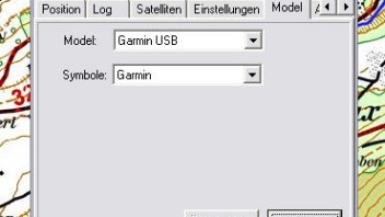

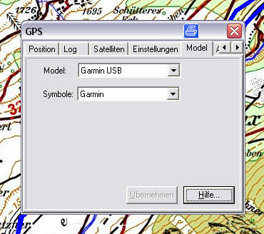

  • Also die aktuellste Version ist 3.1.4.635 und da geht USB einwandfrei. Hab meinen 60cs gerade dranhängen.
    Zieh dir mal das aktuelle Update von der Fugawi-Seite.
  • Danke für den Einstellungshinweis - jetzt klappt es auch mit USB !
    Wohl auch vom Vista auf 60 CS gewechselt :)
    Original von nussi
    Yep - und noch keine Sekunde bereut ;D
