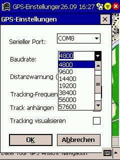

    Da ich mir zur Nutzung von MagicMaps2Go ebenfalls die Fortuna Clip-On zulegen möchte [habe schon einen Händler in meiner Nähe ausgemacht] interessiert mich dieser Bericht natürlich!
    Nur... in meiner Version von MagicMaps2Go kann man sehr wohl die Baudrate einstellen... siehe Screenshot!
    Kann ich mir jetzt gerade nicht erklären...

    Edit
    Versionsnummer bei mir von MagicMaps2Go ist 1.1.1.39...
