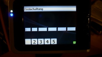

    Modell PNA 515T, Flashrom R13, GoPal 3.1 incl. POIWarner

    Und jetzt Bild 1: :angry
    Dann wollte ich den Code eingeben - aber das Navi zeigt mir keine vollständige Tastatur zur Eingabe des Freischaltcodes, was somit verhindert die Karten zu aktivieren und das Navi zu nutzen.
    HILFE! :smt022

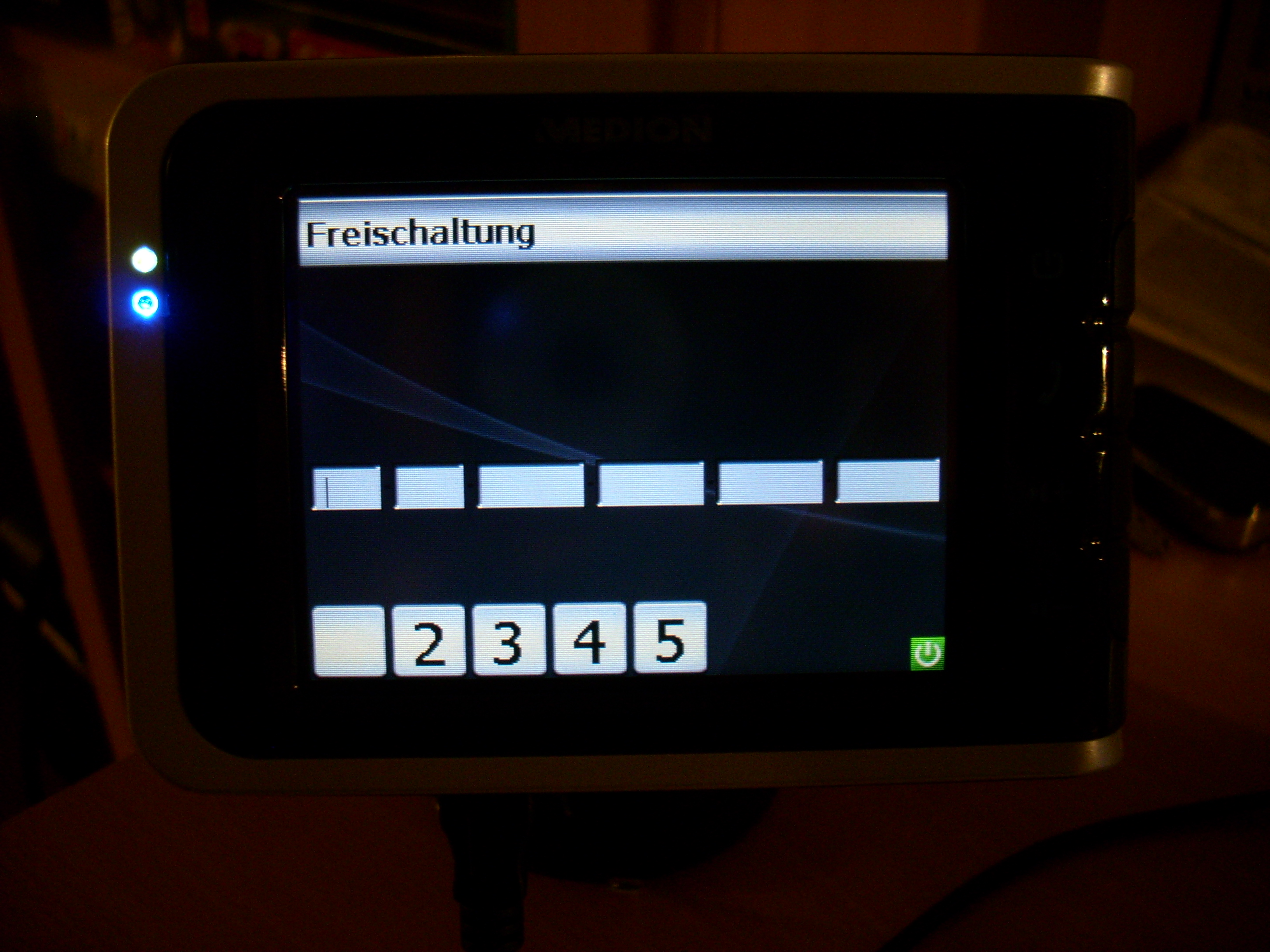

    Sieht man auf dem Bild nicht gut (Handykamera...), aber da wo man eigentlich einen 1er erwarten würde (also links vor 2) ist nur ein leerer Button, gefolgt von 2, 3, 4 und 5.
    Der einzugebende Code soll offenbar auf die 6 Felder am Bildschirm verteilt werden, aber es gibt keine Möglichkeit ins nächste Feld zu hüpfen... Mal ganz abgesehen davon, dass in meinem Freischaltcode auch 9er und 7er drinnen wären, die ich ja auch nicht eingeben kann.
    Hab dann versucht, über den Taskbar das Keyboard zu aktivieren und die Sachen so einzugeben, aber Keyboardeingaben akzeptiert diese Seite leider nicht.

  • Na, dann will ich Dir nochmal unter die Arme greifen: Versuch's mal mit dem MyMobiler -> http://forum.pocketnavigation.…ostid=2006771#post2006771 Damit konnten Andere diese Hürde nehmen, die eigentlich mit dem Up auf V3.1 hätte behoben sein sollen.

    Im PDF welches dem Assistant Download bei liegt (C:\Medion\manual) steht das auch drin.
    Du must das Navi über den Assi auf Gopal 3.1 updaten.
    Bei dir ist nur die 3.0 installiert.
    Also über den Assi aus dem Bereich Software die 3.1 auswählen, syncronisieren und dann das Navi neuinstallieren (im CleanUp Format Flash) danach hast du auch alle Zahlenfelder.
  • Also, offenbar wars (wie navirunner offenbar wusste *g*) wirklich noch die Version 3.0 - jetzt isses 3.1 und alles hat prima geklappt, ich konnte den Code eingeben und alles in Butter.
