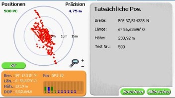

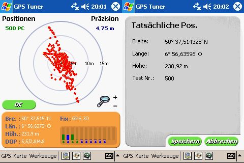

    Nachdem in diesem Zusammenhang das Programm GPS-Tuner recht vielversprechend erscheint, habe ich damit mal über einen Zeitraum von etwa einer viertel Stunde eine Positionsermittlung bei ruhender GPS-Maus durchgeführt (Menuepunkt "Get Position with high precision"). Das Programm stellt dann die statistisch schwankenden Positionswerte in einer Art Punktwolke dar und liefert auch den daraus berechneten Mittelwert. Das Ergebnis ist hier abgebildet. Dabei hat das Programm übrigens nach 500 aufgezeichneten Werten von selbst gestoppt.

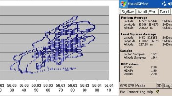

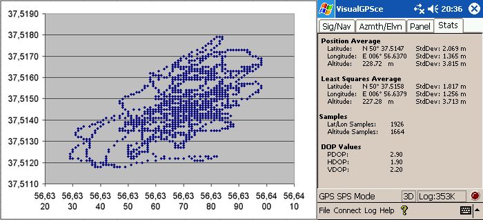

  • Nachstehend nun die mit VisualGPS aufgezeichneten Daten. Hier wurde die Punktwolke aus dem Log-File mittels Excel erzeugt (aus den GGA-Werten). Die Statistik hat VisualGPS im Fenster "Stats" selber generiert. An sich reicht dies zur genaueren Positionsbestimmung völlig aus, da hier (z.B. beim Geocaching) die Visualisierung via Punktewolke weniger interessant ist.

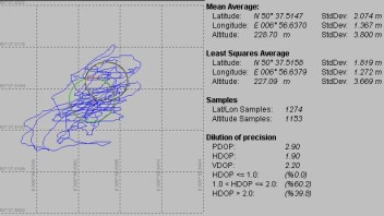

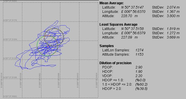

  • Die vorstehend mittels VisualGPS aufgezeichneten Werte wurden schließlich noch in VisualGPSXP eingegeben und über die "Survey"-Funktion dargestellt. Links die Punktewolke und rechts die statistischen Auswertungen, deren Mittelwerte exakt mit den oben aus dem "Stats"-Fenster von VisualGPS übereinstimmen. Nach diesen Ergebnissen erscheint mir VisualGPS als Freeware für den eingangs genannten Zweck der genaueren Koordinatenbestimmung völlig ausreichend zu sein.
