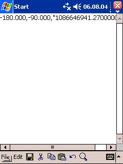

    Mit dem Dateiexplorer sehe ich, dass sowohl Icon als auch .asc Datei im POI Ordner auf der SD Karte vorhanden sind.
    Was mich jetzt verwundert, ist, das die .asc Datei aller Kategorien von Restaurants genau 40 b gross ist und nur einen einzigen Eintrag enthält (Siehe unten).
    In allen anderen .asc Dateien ist die Grösse im Kilobytebereich und es jede Menge Daten vorhanden. Der ominöse Eintrag steht als letzter auch da.
    Eigentlich sollten in der asc Datei doch alle Restaurants einer Gattung aufgeführt sein.
    Warum bleibt meine POI Datei leer?

    wenn du die Overlays angehakt hast, hört es sich so an, dass der Sync tatsächlich erfolgreich war, und die .asc tatsächlich so leer ist. Da müssten die Admins auf dem Server prüfen, ob da versehentlich Einträge gelöscht wurden. Habe leider kein Merianabo und kann es daher nicht testen.

    Du hattest in Deinem Profil einen Umkreis gesetzt - einen sehr kleinen, folglich waren keine POIs im Overlay. Ich hab den Umkreis mal gelöscht...jetzt bekommst Du wieder alle POIs...

  • Danke Tobias, das war der Knackpunkt.
    Nach dem Löschen der Alt POI Dateien wurden alle Restaurantdateien neu geladen.
    Jetzt sind sie über den Manager als Ziel auswählbar und auf der Karte dargestellt :] .
