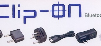

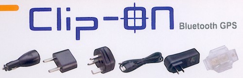

  • Also ich habe auch ZWEI anschlüsse drann, der 2. (scheinbar US) Adapter feht dafür bei mir.
    Ich hab mir mal die Netzteile angesehen, also mein iPaq 2210 hat ein 2A Netzteil, das Teil von Fortuna nur 1A (KFZ Adapter sogar nur 850mA). Ich denke das dieses seltsame verhalten läd / läd nicht, damit zusammen hängt. Ist aber auch egal, hauptsache man spart ein Ladeteil und darüber bin ich froh.

  • Hallo - zu den unterschiedlichen Kabeln kann ich etwas sagen :
    Habe gerade meine Fortuna Clipon wg. Defekt umtauschen müssen.....
    Also : Die Packung vom Mai (Serie 12.....) hatt ein Ladekabel USB auf einen Netzteilstecker.
    Die Packung vom August (Serie 14.....) hat ein Ladekabel USB auf zwei Netzteilstecker.
    Die Fortuna aus TW :gap hat also den Packungsinhalt geändert.
