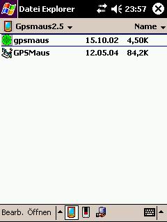

  • schau mal mit dem Datei Explorer, ob im Verzeichnis Peter Machatschek GPS Maus nicht neben der GPSMAUS .exe Datei auch die Datei GpsMaus.vb vorhanden ist (Grösse 84,2 K).
    Das ist eine.vb ?( Datei, die das Programm bei mir lädt.
    MFG SLIA
    Original von slia
    MFG SLIA

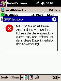

    Guten abend,
    ich habe auch beide Dateien, jedoch bekomm ich bei beiden die gleiche Meldung: ...mit keiner Anwendung verbunden. Führen Sie die Anwendung zuerst aus, und öffnen Sie dann diese Datei innerhalb der Anwendung.
    Wie kann ich das Programm starten.
    Danke für die Hilfe
    Grüsse
    martin

    Original von bibe1
    ...und bei beiden kommt diese Meldung....
    Kannst Du mir auch mal den ScreenShot der Meldung zeigen, wenn Du die Gpsmaus.exe anklickst?
  • Ups hat sich übeschnitten,
    unter ActivSync sehe ich unter Programme, Gpsmaus2.5=
    gpsmaus 4,50 KB Anwendung und
    GPSMaus.vb 84,2 KB VB-Datei
    genau wie es von sila beschrieben wurde.

  • Guten Morgen,
    habs genau so gemacht, ausser das mit dem Acker :gap
    jedoch das Ergebnis ist das selbe, immer diese Fehlermeldung.
    Grüsse
    martin
