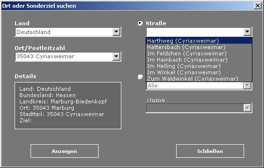

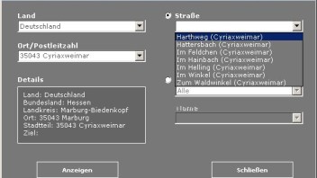

    Hmmm. Ja, ich habe die normale Europakarte genommen und über die PLZ 35043, Cyriaxweimar ausgewählt und mir die Strassen anzeigen lassen. Siehe Screenshot:

  • Die Straße ist eindeutig Narburg zugeordnet. Wenn Du als Ort Cyriaxweimar eingibst steht in Klammer (Marburg-Biedenkopf), d.h. er sucht in Marburg. Dort findet er dann auch die Cyriaxstraße.
    Über 35043 gehst Du direkt in Cyriaxweimar, und da gibts dann die Straße wegen der Zuordnung zu Marburg eben nicht.
    Dieses Problem wird bei vielen kleinen und eingemeindeten Gemeinden bestehen. Eigentlich gehören sie ja zur "großen" Stadt und werden dort auch erfasst. Der Bewohner selbst sucht aber immer noch den Ortsteil.
