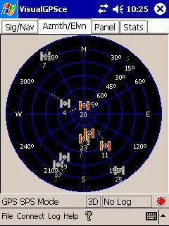

    Wer nutzt VisualGPSce auf einem ipaq 2210 und bei wem funktionieren die sattelitentrails?? bei mir nähmlich nicht

    Wer nutzt VisualGPSce auf einem ipaq 2210 und bei wem funktionieren dei sattelitentrails?? bei mir nähmlich nicht
    Nur grundsätzlich: wie meinst Du das?
    Wie äußert sich das? Was siehst Du wirklich?

    also bei mir funzt VisualGPSce so weit super, nur die trails der sateliten, die man ja enabeln kann, die gibts bei mir nicht zu sehen. Man sieht alle verfügbaren Sats in grau und alle aktiven in orange. Nach ner zeit verändern sich auch die satpositionen, aber eben die verlaufsspuren jibet bei mir nich zu kieken :-D)
    Das hat aber mit dem UPDATE NICHTS zu tun.

  • Hallo tomtor,

    Bei beiden kann ich nichts "enablen", die Tracks werden einfach angezeigt... ???

    dann geh mal bei der ce mit dem stick auf einen der Sats und warte mal nen moment. dann sollte sich da ein Optionsfenster generieren, welches a das enabeln bzw. disabeln (häkchen setzen) ermöglicht und b das löschen der Trails zur auswahl anbietet.

    Übrigens muss ích das mit ce wirklich mal probieren, bin jetzt nicht mehr so ganz sicher, dass ich ce lange genug an hatte um auch Tracks - zumindest Anfänge - zu sehen. Bei XP weiß ich es.
    Ach so, ja, kann ja garnicht, default ist ja nicht enabled.
  • Hallo tomtor,
    gerade probiert, mit ce und enable gibt es bei mir Tracks! :]

    Hatte eines Tages mal die faxen dick und dachte so bei mir ich könnte die Sats mal meinen Bedürfnissen entsprechend "umpositionieren" ;)
    VisualGPSce hat diesbezüglich so einige Gimmiks zu bieten. z.B.: Stick auf die blauen Balken, oder die "Uhren"

    Habe heute mal die Maus zwei Stunden arbeiten lassen und siehe da, die Sats erzeugen auch "scHleifspuren" auf meinem PDA.

    Danke für den Tip mit der Schleifspur. Ich habe diese schon öfter auf Bildern gesehen, aber noch nie eine Möglichkeit zum einschalten gefunden.
