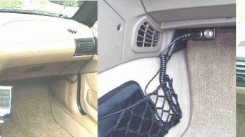

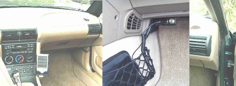

  • So, wollte Euch das Zerhackergebnis nicht vorenthalten:
    1. Habe mich entschieden, alle Adern zu verbinden, da die Maus platt war und mir am Mini Stecker zu messen zu fusselig war. So kam der altbewährte Diodenstecker zum Einsatz. Jaja, ich weiß, viel zu klobig...
    2. Über den Ablauf sollte ich lieber schweigen, ... aber ich gönn es Euch, auf meine Kosten zu lachen (die Lötpraxis liegt schon einige Jahre zurück):
    - mit Zittern und Zagen das Kabel durchgesägt, weil ich dachte, daß man dabei den Mausakku kurzschließen und endgültig töten könnte...
    - Diodenstecker und -kupplungen verlötet... nein, ich hab nicht vergessen, zuerst den Steckermantel über das Kabel zu schieben, aber:
    früher waren die Stecker wohl hitzebeständiger. Nach dem Löten waren die Pinne des Steckers jedenfalls schief und krumm, so daß sie kaum mehr in die Dose paßten. Also "zwingen" und nochmal schön warm machen, damit die Stellungsfehler gemildert wurden.
    - übrigens: die Reihenfolge der Kabel an der Kupplung muß nicht identisch, sondern SPIEGELBILDLICH sein zum Stecker... also: mach's noch einmal, Sam.
    3. Gestern Nacht testen (die Nachbarn halten mich wohl für etwas seltsam):
    - 2 min: Maus tot ... nur keine Panik, Akku ist eben leer
    - 5 min: Maus noch tot ... jetzt könnte sie aber langsam mal
    - 10 min: Noch kein MausLebenszeichen.. ich hab sie also doch geschrottet!! -wie konntest Du nur so einen Sch... basteln.
    Letzter Versuch: über Nacht geladen ... und siehe da, SIE LEBT!
    So, falls das Hochladen klappt, kann man das Ergebnis auch begutachten
