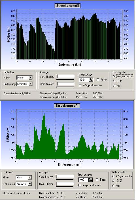

    Die Höhendaten meiner fortuna-clipon-maus sind ja völlig unbrauchbar. im gegensatz zur position sind sie im xt-modus vollkommen falsch.

  • mit srtm meine ich die höhendaten, die irgendeine space-shuttle-mission gesammelt hat und die man nun herunterladen kann und mit seinen karten verknüpfen kann.
    48m zu hoch? bei mir ist einfach alles verkehrt, siehe bildanhang: oben: das, was mir die fortuna-clipon weismachen will. unten: die wirklichen höhendaten.
    gutes wetter, freie sicht, xt-modus.
    trotzdem das nicht so toll aussieht: die Differenzen liegen - soweit ich flüchtig gesehen habe - bei 50 m herum. Das kann durchaus im Rahmen des normalen liegen, je nach Anzahl und Stellung der sat in use.
    Hier sollte man vielleicht mal ein log mitlaufen lassen um die xDOP-Werte zu sehen.
    Kenne mich allerdings mit dem XT-Mod nicht so aus, die Empfangsqualität soll ja besser sein aber wenn ich das jetzt noch richtig weiß, ist die Verarbeitung langsamer. Bei Naviprogs ein merkbares Problem, ob das auch auf die Genauigkeit der Höhendaten geht ist nicht bekannt.
    Also wenn ich mir Deine beiden Höhenprofile da ansehe, dann find ich das gar nicht so gravierend. Es sind wie Charly schon sagte überall so um die 50m Differenz und das würde passen. Welche Datenquelle bezeichnest Du als "richtig"? srtm? Das ist auch nicht das Maß aller Dinge. Die horizontale Auflösung beschränkt sich ja meines Wissens auf ca 90m. Also wenn Du mich fragst, dann lügt Dein GPS Dich innerhalb der normalen Toleranzen nicht an.

  • RICHTIG: bitte auf keinen Fall die Genauigkeit der SRTM-Daten überschätzen.
