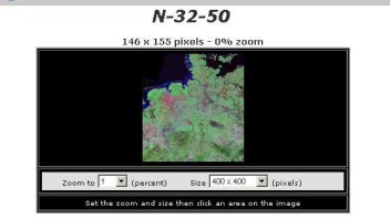

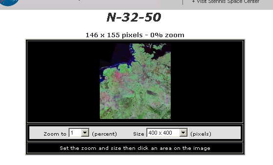

    Original von Toslink
    Sag mal, wo lebst Du denn in N_32_50, dass Dein Heimatgebiet nicht vertreten sein soll ?
    Hast du auch dies gelesen:
    The download of this file is not available because
    this file has a significant shift.
    We are anticipating a replacement.
    Please check back.
    ... und das lese ich da schon seit ich die Seite kenne.
