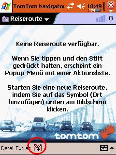

Abgesehen davon, dass ich nicht weiß, was daran umständlich ist, gibt es auch noch einen anderen Weg. Die Reiseroute-Ansicht auswählen und auf des Symbol unten in der Leiste klicken.
