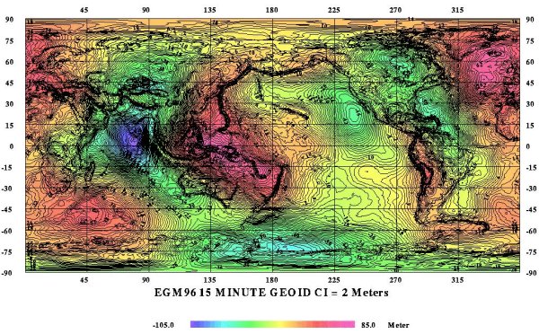

    Also stell Dir folgendes vor: Die Erde ist eine Kartoffel. Im ersten Schritt nähert man die Erde durch eine rotierende Ellipse an. Das sich ergebende Gebilde ist dann ein Rotationsellipsoid. Das Ergebnis ist schonmal nicht schlecht. Besser als eine Kugel um es mal so zu formulieren. Aber noch weit von der tatsächlichen Erdgestalt entfernt.
    Im zweiten Schritt löst man sich vom Ellipsoid und geht zum Geoid über. Den erhält man, indem der Ellipsoid an manchen stellen "gestaucht" oder "gestreckt" wird. Man fügt im soz. Dellen und Erhöhungen hinzu. Der Geoid ist dann eine ziemlich gute "Erdkartoffel". Der WGS Geoid wurde mittels magnetischer Zusammenhänge beruhend auf dem Gravitationsfeld bestimmt und erreicht eine Genauigkeit von -105 bis +85 m bezüglich der tatsächlichen Erdgestallt. Folgende Graphik zeigt die örtliche Abweichung.
    Der Link zur Graphik
    Also kommst Du mit Deiner Theorie sozusagen in "Teufels Küche".
