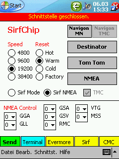

    wenn du es wirklich haben willst und deine Maus zum testen bereitstellst schreib ich die software für dich um und schreib die paar Bits noch um die es villeicht gibt oder auch nicht, wer weiß.
    In der Doku steht...
    Bit 18 = Baud Rate Control
    0 = 4800bps
    1 = 9600bps
    2 = 19200bps
    3 = 38400bps
    ich schreib gerne für dich die Version noch auf 4 und 5 um und du testet es mit deiner Maus OK...

  • Hi Peter! Klar teste ich es dann sofort mit meiner Maus, sehr gerne! Versuchen wir's mal mit den Werten 4 und 5 - vielleicht kommt was raus dabei :P
    Grüsse, Thomi
  • Hi Thomi,
    hier ist deine Version mit Evermore 56700 gib bescheid ob die Maus das will. Du bist jetzt ein Evermore Tester.
    Du machst es auf deine Verantwortung.
    Viel Spass beim Testen....

  • Hi blackvara!
    Super das Tool, danke. Endlich etwas wo man sich die von den einzelnen Navigationsprogrammen benötigten NMEA-Protokolle nicht merken muss, sondern die Einstellungen direkt über programmbezogene Buttons vornehmen kann!
    Das ist viel bequemer als bei WinFast. Und beherrscht nicht nur beide SiRF-Arten, sondern auch Evermore-Mäuse und die Ratte.
    Echt toll!
    mfG Karl
    LG Karl
  • Hi Peter! Supi! Installiere das Teil gleich, und quäle dann die Evermore-Maus damit, sobald ich im Auto sitze. Wenn's nicht klappt, habe ich ich immer noch ein Sirfchen.. :gap
    Geb Dir dann hier wieder Bescheid, nochmals besten Dank - Evermore-Tester :D
  • Seit dieses Tool so SUPER funktioniert habe ich auch alle anderen Tools von meinem PDA geschmissen. ;D
    (Winfast, SirfTweak, GPS-Info, ...)
    Wenn jetzt noch ein paar "kleine" Infos von GNS an "blackvara" weitergegeben würden, dann hätten wir ALLE ein ÜBER-TRÜBER-TOOL !
    (An blackvara würde es ja nicht scheitern. Oder?) ;D
    LG
    Roland
  • @Peter: Evermore-Test bei 56700 war leider negativ. Hatte es vermutet, denn auch mit Winfast war jenseits von 38400 nicht's brauchbares mehr zu erreichen, trotz der vorhandenen Einstellmöglichkeit im Tool. Der Chip lässt sich noch auf die Geschwindigkeit stellen und liefert auch strings, wenn man Glück hat, d.h. nur noch in einzelnen Schüben, und ein Positionsfix kommt nicht mehr zustande. Danach bringt man bloss durch Initialisieren die Maus wieder zum laufen. Also kannst Du die Einstellung in Deinem Tool wieder weglassen rsp. die Testversion nicht weiterentwickeln.
    Jedenfalls danke für den Test und beste Grüsse! Thomi.

  • Hallo zusammen,
    also das Tool ist ja ganz soweit OK - ABER kann es sein, daß man der Evermore-Maus aus dem Plus-Bundle nicht mehr Protokolle entlocken kann, als für den MN notwendig sind ?!?
    Oder liegt das am E330 ?
    studi
  • Hi Studi,
    du kannst ja auch manuel alle protokolle einschalten wenn es dich freut.
    Falls du etwas anderes meinst als was ich verstanden habe gib bescheid.
    Weil welche protokolle willst den noch einstellen.
  • Hallo nochmal,
    ist schon klar, daß ich die Protokolle auch manuell einstellen bzw. auswählen kann - ABER die Maus sendet weiterhin nur GGA und VTG - akzeptiert also keine Änderungen durch GPSMAUS :(
    Weder Protokolle, noch Geschwindigkeit.
    studi
