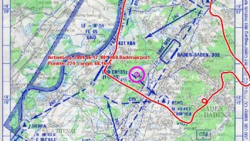

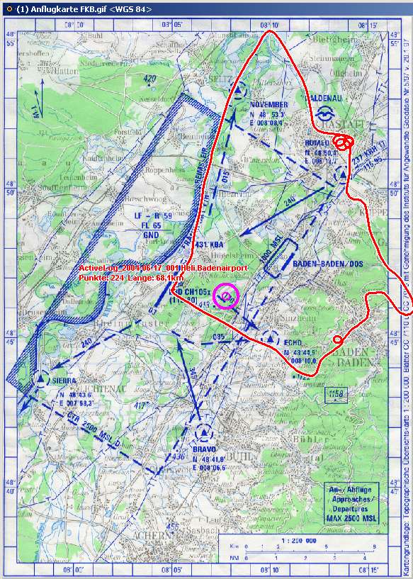

  • Hier mal ein Beispiel einer kalibrierten Anflugkarte mit Heli-Rundflug-Track in TTQV (lässt sich nach Ozi exportieren)...
    Die Karte kann man unter www.badenairpark.de kostenlos herunterladen, die Kalibrierungsdatei für Ozi/TTQV stelle ich gerne zur Verfügung.
    Und wer für seine Liebste mal ein besonderes Geschenk benötigt: So ein 30-Minuten-Heli-Rundflug im 4sitzer (3Passagiere + Pilot) kostet 330 Euro. Den Veranstalter
    (http://www.reibelair.de) kann ich uneingeschränkt empfehlen...
    Garry
    P.S. Nein, die Karte ist nicht falsch kalibriert... die Helis fliegen nicht die normale Landebahn an sondern den "Taxiway", dort müssen sie sich genauso wie die Flächenflieger an die "Fahrbahnbeschilderungen" halten und dürfen nicht auf direktem Weg den eigentlichen Landeplatz anfliegen.

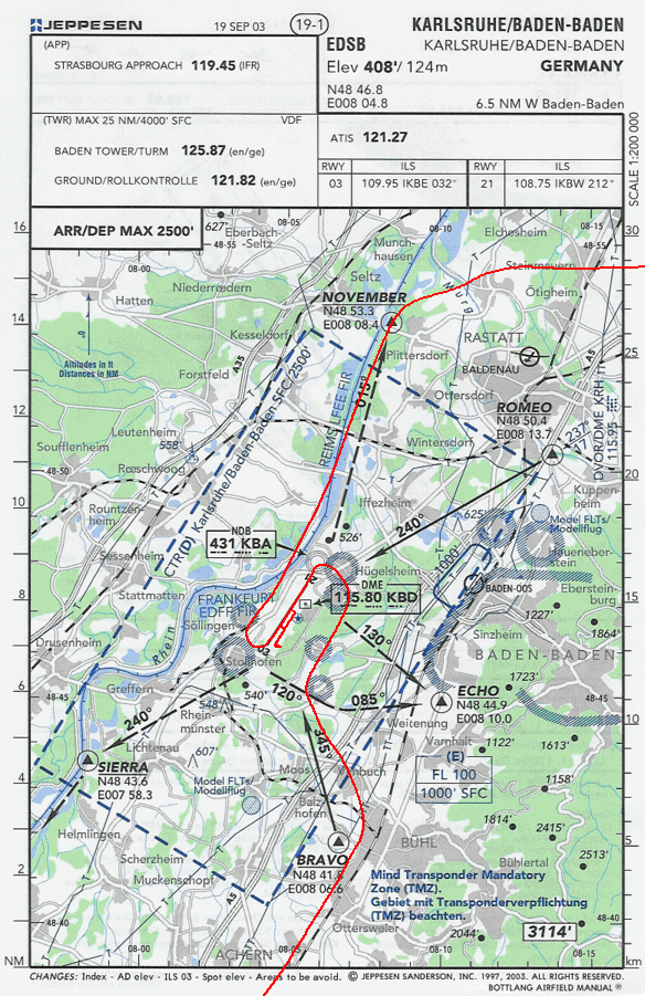

  • Ich verwende für die Anflugkarten folgende Parameter:
    1. KARTENSCAN
    - Scan-Auflösung 150 dpi, Farbe
    - Speichern als GIF
    2. KALIBRIERUNG
    - In OziExplorer mit 4 Punkten der Karten-Ecken
    - Testen mit den Wegpunkten der Flugplätze (Wichtig: Dabei erkenn man schnell grobe Kalibrierungsfehler)
    3. KONVERTIERUNG
    - Mit Img2Ozf (extra von der Homepage runterladen)
    - Mit Initial-Resize 75%
    @carpe diem: Ich kann Dir die Dateien zum Üben/Testen zuschicken, wenn Du Interesse hast - bitte dann kurze Info an mich.

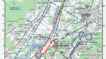

    Und hier noch ein Beispiel eines Motorflugs:
