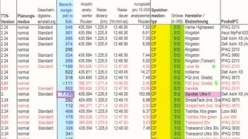

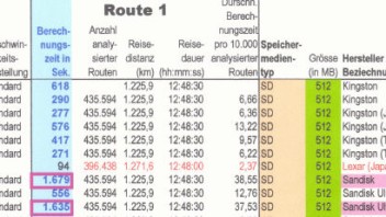

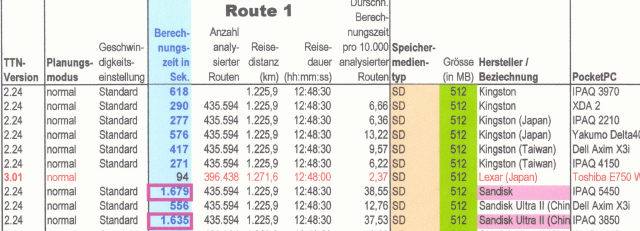

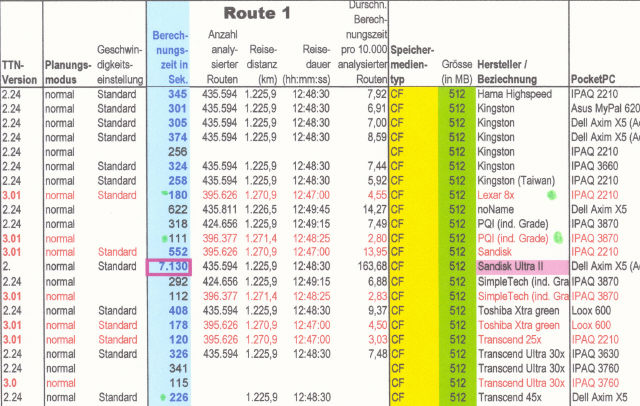

    Hier die "super schnelle" SanDisk Ultra II im Vergleich:

    Tja man kann nicht unbedingt auf Grund der Programmzugriffe von TomTom auf die Schreib- bzw. Lesegeschwindigkeit einer Speicherkarte schließen. Es hängt viel vom Controller sowie der Art der Programmierung ab. Schau mal auf der Homepage von Sandisk nach, da gibts einige technische Datenblätter usw. zum Thema Zugriffe + Programmierung ;)
    Das einzige, was man von der Tabelle ableiten kann ist, das Die Speicherkarte evtl. für diese Art des Zugriffs, die TT2 benutzt, nicht geeignet ist. Ebenso gut könnte man sagen, das TomTom für die Karten eine ungeeignete Zugriffs-Programmierung verwendet hat. Siehe z.B. die PQI bei TT2 und TT3...

  • unser Anwendungsgegenstand ist die Navigationssoftware - und da taugt SanDisk weniger, wie die Berechnungszeiten zeigen. Was interessiert mich, ob diese Karten bei Digitalfotografie taugen ?
