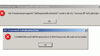

Hallo Navirunner,
hast Du einen Tip, wie ich das Farbwechsel Tool für AE4.52 unter Win 200 SP4 zum laufen kriege? net.framework ist installiert.
Jupp -
Mh wenn ich mich nicht irre hatte René das auf einem 2000 System getestet. Wenn Fehlermeldungen kommen liegt es eigentlich immer daran das irgendetwas vom Framework nicht installiert ist.
Im Zweifel das NET Framework noch einmal neu installieren.
Firewall ect eventuell mal abschalten. -
@ralf,
danke für den Hinweis, nach meinem Kenntnisstand wird Win2000 nur bis v.2 unterstützt.
@Navirunner,
Neuinstallation habe ich schon versucht, ohne Firewall werde ich noch mal probieren, danke
Jupp
Ja,
ich habe das Prog. jetzt auf meinem Bürorechner installiert, auch W2K, da funktionierts.
