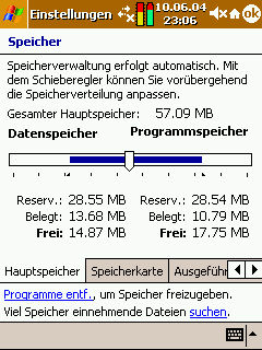

  • Der Axim X3i hat 64MB ROM und 64MB RAM. Im ROM liegt wie üblich das Betriebssystem - es benötigt aber nur 32MB, so dass 32MB zur Nutzung frei sind. Dieser freie ROM kann wie RAM benutzt werden, so dass ich darin Programme/Spiele installiert habe.
    Mit einer Datensicherung wird üblicherweise nur der RAM gesichert, da ja die meisten älteren PPC keinen nutzbaren freien ROM haben.
    Ich möchte nun aber eine Datensicherung, die RAM und ROM sichert. Ist das möglich? Oder kann ich nur den RAM sichern - damit die Registry erhalten bleibt - und muss den ROM-Teil in einerZIP-Datei speichern? Wird dieser nutzbare ROM im Falle eines Crashs überhaupt beschädigt - ich möchte das jetzt nicht unbedingt simulieren?

  • Hallo mareafahrer..
    ich verstehe dich auch nicht ?! Ein ROM was auch ein RAM sein kann??
    Sachen gibt´s ?! ROM ist doch eigentlich "Read ONLY Memory"..
    mach doch mal zum Verständniss ein Hardcopy von deiner Speicheraufteilung...
    wenn sowas aber wirklich "normal" ist, dann gehe ich davon aus, daß die Sprite-Brüder als alte Ghost-Backup
    Experten an alles gedacht haben....
    Hast du denn noch nie einen Hardreset gemacht,.. von wegen Datensicherung im "ROM"

  • Hi PeDeAe,
    ich gehe davon aus, dass es sich um einen Bereich des Flash ROMs handelt (wie der iPAQ Filestore). Aber auch der sollte Hardresets überleben, denn sonst würden wir alle immer unser Betriebssystem neu draufbügeln müssen, wenn SIE[tm] uns mal wieder zum Äußersten gezwungen haben ...

    Ich habe mich noch einmal etwas umgehört. Der Integrierte Speicher ist also der freie Teil im Flash ROM, der nicht vom Betriebssystem benötigt wird. Er geht normalerweise bei einem Hardreset nicht verloren. Man kann ihn, wie jeden anderen Speicher im PPC auch, natürlich auch mit Sprite Backup sichern. Die haben wirklich an alles gedacht - man muss eben nur etwas an den Einstellungen drehen.
    Vielen Dank für Eure Hilfe. Ich habe zum Test gleich ein Backup mit Sprite Backup gemacht (ohne Integrierten Speicher), dann den Hardreset und dann das Backup wieder hergestellt. Alles funzt bestens! Da kann ich wenigstens beruhigt in Urlaub fahren.
